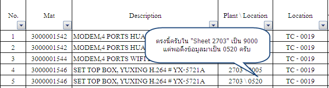

Code นี้ใช้ได้เลยครับ แต่ข้อมูลในช่อง " Plant\Location " ของ "From" ก็ยัง show ข้อมูลเพี้ยนอยู่อ่ะครับ
Error Excel.png (15.97 KiB) Viewed 2099 times

ที่อธิบายมาไม่ถูกครับ ที่ดึงข้อมูลมาเก็บไว้ ไม่ได้เก็บไว้ในชีท Form แต่เก็บไว้ใน Array ที่ชือ a โดยเก็บไว้ที่บรรทัดที่ 4 และคอลัมน์ที่ได้จากค่าของ lng
จาก a(4, lng) = r.Offset(0, -2) เป็นการกำหนดค่าให้กับ Array a กรณีต้องการเชื่อมค่าเข้าด้วยกันก่อนที่จะ Assign ค่าให้ใช้ & หรือ + ดังนั้น ควรจะได้เป็น
a(4, lng) = r.Offset(0, -2) & r.Offset(0, -1) หรือ
a(4, lng) = r.Offset(0, -2) + r.Offset(0, -1)
แต่กรณีที่ไม่ได้เป็น String จะใช้เครื่องหมาย + ไม่ได้ครับ

ที่อธิบายไปนั้น เพราะยังไม่เข้ารูปแบบที่ต้องการ ไม่สามารถบอกได้ชัดเจนว่าต้องระบุโค๊ดอย่างไร
แต่พอเข้าดูใหม่เลยรู้ว่า โค๊ดที่ถูกต้อง น่าจะเป็นด้านล่างครับ :ard:
Option Explicit
Option Base 1
Sub ShowEmp()
    Dim a() As Variant, lng As Long
    Dim r As Range, rAll As Range
    Dim rt As Range, rl As Long
    rl = Rows.Count
    With Worksheets("2703")
      Set rAll = .Range("F2", .Range("F" & rl).End(xlUp))
    For Each r In rAll
        If r = Worksheets("From").Range("A2") Then
            lng = lng + 1
            ReDim Preserve a(5, lng)
            a(1, lng) = lng
            a(2, lng) = r.Offset(0, -4)
            a(3, lng) = r.Offset(0, -3)
            a(4, lng) = r.Offset(0, -1)
            a(5, lng) = r.Offset(0, 0)
    If lng > 0 Then
        With Worksheets("From")
        Set rt = .Range("B4", .Range("F" & lng - 1 + 4))
            If .Range("B4") <> "" Then
              .Range("B4", .Range("B" & rl).End(xlUp).Offset(0, 4)).ClearContents
        .Range("B4:F4").Copy
        rt.PasteSpecial xlPasteFormats
        rt = Application.Transpose(a)
        .Range(.Range("B3").End(xlDown).Offset(1, 0), .Range("F" & rl)).ClearContents
      MsgBox "Data not found."
ไม่ได้ดูในคอลัมน์ E ของขีทฟอร์มที่กำหนดรูปแบบไว้ ส่วนชื่อ Location ต้องทำให้ถูกต้องก่อนครับ ตัวไหนเป็นรหัสเดียวกัน ก็ต้องตรวจเช็คให้ละเอียดครับ :D
