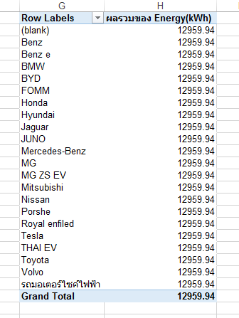

ผลที่ได้ออกมาแปลกครับ
ลองทำต่อไปถึงขั้นตอน Power Pivot และ Pivot table
ผลลัพธ์ที่ได้ผิดครับ

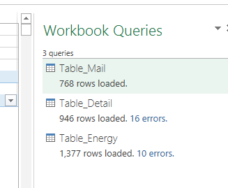

เริ่มแรกผิดที่ ขั้นตอน Power Query
แสดงจุดที่ฟ้องว่า errors
พอรู้ไหมครับว่าผมทำต้องไหนผิด

จากโพสต์แรก จะเห็นว่ามีคำว่า errors
แต่เมื่อผมทำการลบข้อมูลมาเรื่อย ทั้ง 2 ชิตที่แสดง
แล้ว รีเฟสร ข้อมูลใหม่
จะพบว่า คำว่า errors หายไป
ตามรูป
รบกวนอาจารย์ช่วยดูข้อมูลให้หน่อยครับว่าผิดตรงไหน
ไฟล์แนบเป็นไฟล์ข้อมูลอย่างเดียวครับ
ผมทำตามขั้นตอนใน Power Query สร้างฐานข้อมูล
ตามรูป
ผลที่ได้คือคำว่า errors
ผมว่าเป็นที่ข้อมูลแน่นอน
แต่ไม่รู้ว่าข้อมูลส่วนไหนที่ eeror ครับ

ผมเจอจุดที่ผิดพลาดแล้วครับ
ลบจน error เหลือ 1
แสดงดังภาพด้านล่าง
จากภาพด้านบนจะเห็นว่า error เหลือ 1
จากรูปหมายเลข 1 และ 2
เมื่อลบข้อมูลทั้ง 2 เหลือ พิมพ์ใหม่ แล้วรีเฟช
จะเห็นว่า error หายไป
พบไม่ทราบเหตุผลเพราะอะไรครับ

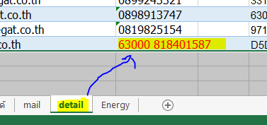

ข้อมูลในบรรทัดที่มีปัญหาและบรรทัดใกล้เคียงและที่ไม่มีปัญหา มาจากใน อินตาเน็ตครับ
แล้วคัดลอกใส่ excel
อาจารย์ช่วยแนะนำหน่อยครับจะให้แก้ไขอย่างไรดีครับ

ว่า pivot table คำตอบที่ได้มันผิด ทั้ง 2 table
ไม่ทราบว่าเป็นที่ข้อมูลหรือว่าสร้างความสัมพันธ์ผิด

:D อีเมลในชีต detail กับ Energy ไม่มีค่าที่ตรงกัน เมื่อสร้างมุมมองร่วมกันจึงหากันไม่เจอครับ

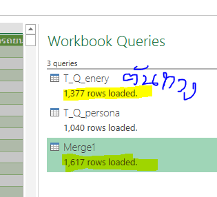

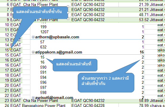

ในขณะนี้ผมทำข้อมูลโดยที่ _Merge ใน Power Query อยู่ มีปัญหาคือ หลังจาก close&Load แล้ว มันได้สร้างตาราง Merge ขึ้นมาใหม่
ซี่งตารางที่มันสร้างขึ้มาใหม่นี้ มีจำนวนบรรทัดที่มากกว่า sheet ต้นทาง
จากการดูข้อมูลที่เครื่องสร้างมาใหม่ พบว่ามันถึงข้อมูลที่ซ้ำกันขึ้นมา
ซึ่งจากการศึกษาใน youtube
https://www.youtube.com/watch?v=DwxtYYq ... uA&index=9
พบว่ามันเหมือนการใช้ vlookup แต่เหนือกว่าคือ เมื่อข้อมูลเพื่มมาใหม่เช่น ยี่ห้อรถ หรือ เมล เครื่องจะทำการจับคู่ให้อัตโนมัติ
ซึ่งต่างจาก Vlookup ที่เราต้องสร้างข้อมูลในฐาน Vlookup คือเมื่อมีรถหรือมาใหม่ที่ไม่เหมือนเดิม เราก็ต้องใส่ชื่อใหม่เข้าไปใน ฐาน Vlookup
ผมจึงเห็นว่าน่าใช้มากแค่ รีเฟสเอง
รูปด้านล่างแสดงผลที่ผิดพลาดครับ
ความเข้าใจของผมไม่ว่าข้อมูลมายังไงมันก็แค่จับคู่ ยังไงบรรทัดต้องเท่ากันกับต้นทาง
หรือว่าผมทำผิดขั้นตอนครับ
รบกวนอาจารย์ช่วยตรวจสอบขั้นตอนการ Merge ในไฟล์นี้ดัวยครับ
ไฟล์แนบเดียวส่งให้
