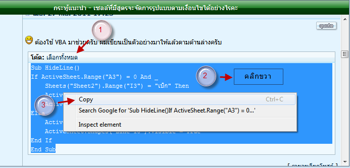

Re: เซลล์ที่มีสูตรจะจัดการรูปแบบตามเงื่อนไขได้อย่างไรคะ
#22
:D ไม่ทราบว่า Copy ไปวางโดยวิธีใดครับ Code ถึงกลายเป็นสีแดงไปได้
การ Copy Code ให้ทำตามภาพ ลองทดสอบดูอีกครั้งครับ เมื่อทำไปวางใน VBE แล้ว Code ต้องไม่กลายเป็นสีแดง

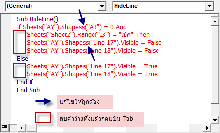

#26
:D ลองพยายามใหม่ครับ ดู Code เดิมว่าเขียนอย่างไร ที่เขียนมานั้นบางค่าไม่ถูกต้อง ผิดกันไปเป็นคนละตัว บางค่ามี s เกินมา และสำหรับที่ล้อมกรอบสี่เหลี่ยมให้ลบค่าว่างทิ้งไปก่อนครับ ค่าจะขยับไปด้านหน้า หากต้องการจะให้เยื้องเหมือนเดิมก็ให้กดแป้น Tab หรือกด Space bar
Code Error.png (17.71 KiB) Viewed 2503 times
suka
Posts: 920
Excel Ver: 2007,2021
#27
Post by suka »
อาจารย์คะ มาขอรบกวนอีกรอบค่ะ
ได้ลองทำแล้วไม่เป็นสีแดงแต่เส้นคู่ก็ยังไม่เปลี่ยนแปลงค่ะ ยังไม่ได้เหมือนเดิมได้แนบตัวอย่างไฟล์มาให้อาจารย์ช่วยจับผิดให้ค่ะ
ขอบคุณมากๆค่ะ
บันทึกการจ่ายเช็ค.xls
(61 KiB) Downloaded 86 times
