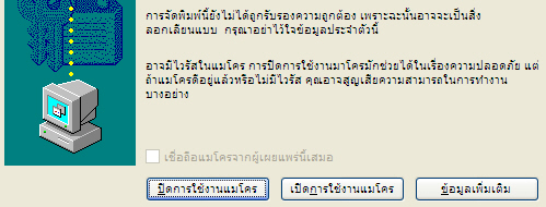

ผลจากการทดสอบ กับอีกเครื่ง มันยังขึ้นอยู่ครับ อาจารย์
แต่จะขึ้นที่หน้านี้ แทน
Re: ขอคำสั่ง ไม่ให้ excel ถาม จะเปิดการใช้งาน macro หรือไม่
:D เปิดดูแล้วมันมี Certificate เรียบร้อยแล้วยังครับ ลองส่งไฟล์ตัวอย่างมาดูครับ ผมจะทดสอบดูว่ามีปัญหาอะไรหรือไม่ครับ
อาจจะเป็นไปได้ว่าเครื่องนั้นได้กำหนด Security เป็น Very High หากไม่ลดระดับเป็น High แล้วค่อยทำเครื่องหมายที่ Always trust macros form this publisher ก็คงจะใช้วิธีนี้ไม่ได้ครับ :mrgreen:

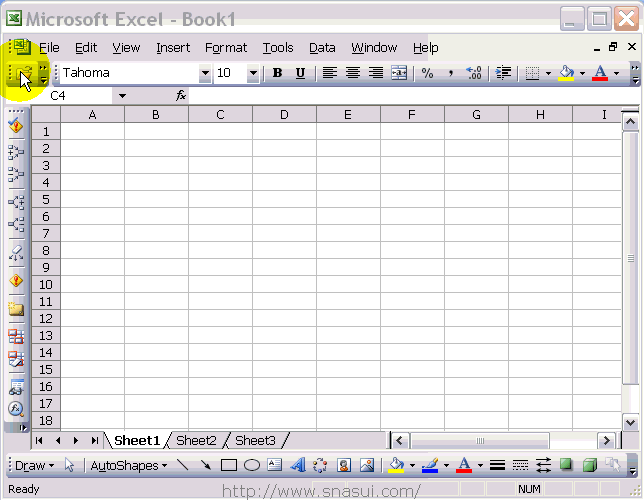

สำหรับไฟล์ที่แนบมานั้น ผมดูแล้วคงต้องลอง Install Certificate ลงเครื่องที่ใช้ไฟล์นี้เพื่อให้สามารถใช้ได้โดยไม่ติด Security ครับ ผมจับภาพมาเป็นแนวทางการ Install Certificate ตามด้านล่างครับ

กรณีการกำหนดการป้องกันไว้จำเป็นจะต้องมีใบเบิกทางคือ Install Certificate ลงในเครื่องนั้น ๆ ครับ ถ้าไม่ Install Certificate ก็ต้องกำหนด Security เป็น Low
