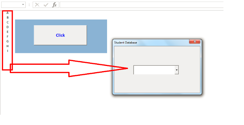

เรียนอาจารย์และผู้รู้ทุกท่าน
ผมต้องการเขียน code ให้ combo box รับข้อมูลจาก cell เพื่อเข้าเป็นตัวเลือกใน combo box ครับ โดยจำนวณข้อมูลสามารถเปลี่ยนแปลงได้เช่น A-C,A-G เป็นต้น
Code ที่ผมเขียนไว้ประมาณนี้ครับ ยังไม่สามารถ run ได้ครับ

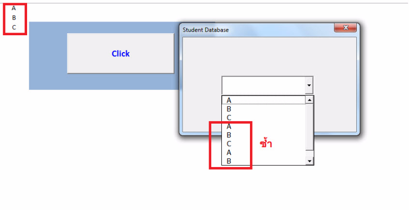

ขอบคุณอาจารย์มากครับ สามารถใช้งานได้ตรงความต้องการ แต่ผมเจอปัญหาว่ามันจะขึ้นซ้ำเมื่อคลิกที่ combo block ในครั้งต่อมา พอจะมีวิธีแก้ไหมครับ
Re: นำข้อมูลจาก cell เข้า combo box (VBA)
:D ไม่ควรใช้ Event major_cbbox_DropButtonClick ในการเพิ่มรายการของ ConboBox เพราะมันจะเพิ่มรายการเมื่อมีการคลิก ควรจะเพิ่มรายการทีเดียวหรือเมื่อต้องการ Update เท่านั้น ปกติจะกำหนดให้แสดงรายการใน ComboBox ด้วย Event UserForm_Initialize หรืออื่นๆ ครับ

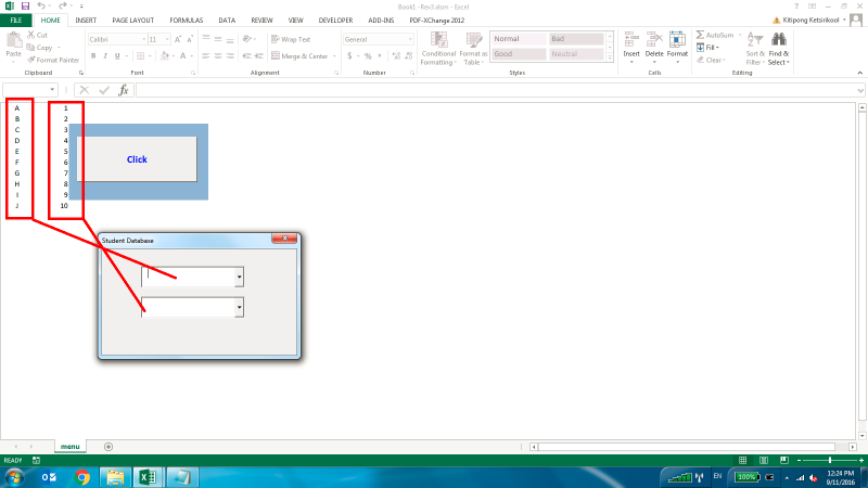

สอบถามเพิ่มเติมนะครับ คือผม เพิ่ม combo box ไปอีก 1 box เพื่อใช้งานเหมือนกับอันแรก แต่ไม่สามารถใช้ได้ครับ
[img]
[/img]
โดยเขียน code เพิ่มไปดังนี้ครับ

แต่ไม่สามารถ run ได้ครับ

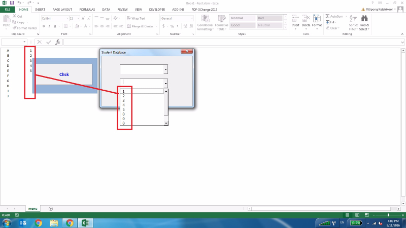

เรียนอาจารย์ ครับ ผมลอง code พบว่า เมื่อ จำนวณ column 1,2 ไม่ทำกัน จะเกิดตัวเลขที่ 0 ที่ไม่ได้ต้องการขึ้นมาครับ พอจะมีวิธีแก้ไขไหมครับ
[img]
[/img]
:D สามารถใช้ If เข้ามาช่วยได้ โดยตรวจสอบว่ามีข้อมูลหรือไม่ หากมีจึงค่อย Add เข้าไป ลองปรับปรุงมาเองดูก่อน ติดตรงไหนค่อยถามกันต่อครับ
