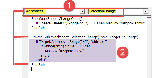

Re: ให้กล่องข้อความขึ้นมาแจ้งเตือนตามเงื่อนไขที่กำหนด(vba)
:D เลือกค่าตามข้อ 1 แล้วเขียน Code เพิ่มตามข้อ 2 ครับ
WksChange
WksChange
:D เปลี่ยนไปเป็น SheetChange แทนครับ
:D ที่ผมกล่าวถึงนั้นคือให้เลือก ไม่ใช่ให้คีย์เอง ดูภาพที่ผมโพสต์ด้านบนประกอบ
เนื่องจากโพสต์ด้วยมือถือ ต้องขออภัยที่ไม่ตรงกับค่าจริงใน VBE แต่คิดว่าน่าจะเลือกเองได้ครับ :mrgreen:
