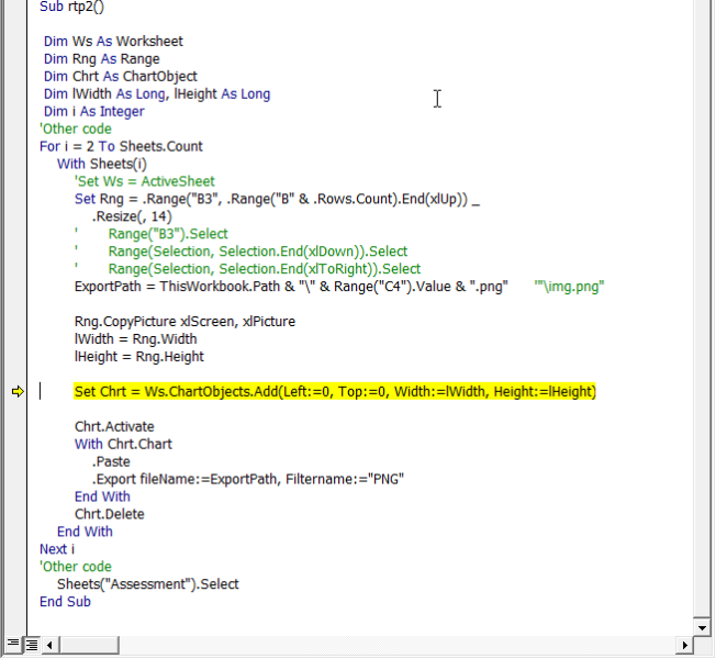

รบกวนแก้ code ที่ Module 2 ตรง Sub RTP ครับ หลักการทำงานของ code นี้คือให้เลือก range ข้อมูลของแต่ละ sheet ตั้งแต่ sheet 2 ไปจน sheet สุดท้ายและทำการ save range ที่เลือกเหล่านั้นออกไปเป็นรูปภาพ(.gif, .jpg, .png) เก็บไว้ที่เดียวกับไฟล์ต้นฉบับ ตอนนี้ทำได้ถึงเลือก range แบบเจาะจงลงไปครับ ถ้าข้อมูลในแต่ละ sheet ต่างกันไป จะไม่ support และยืดหยุ่นกับงานครับ รบกวนด้วยครับ ขอบคุณ

Re: รบกวนแก้ code vba save file to pdf
For i = 2 To Sheets.Count
    With Sheets(i)
        'Set Ws = ActiveSheet
        Set Rng = .Range("B3", .Range("B" & .Rows.Count).End(xlUp)) _
            .Resize(, 14)
        '       Range("B3").Select
        '       Range(Selection, Selection.End(xlDown)).Select
        '       Range(Selection, Selection.End(xlToRight)).Select
        ExportPath = ThisWorkbook.Path & "\" & Range("C4").Value & ".png"      '"\img.png"
        Rng.CopyPicture xlScreen, xlPicture
        lWidth = Rng.Width
        lHeight = Rng.Height
        Set Chrt = Ws.ChartObjects.Add(Left:=0, Top:=0, Width:=lWidth, Height:=lHeight)
        Chrt.Activate
        With Chrt.Chart
            .Paste
            .Export fileName:=ExportPath, Filtername:="PNG"
        Chrt.Delete

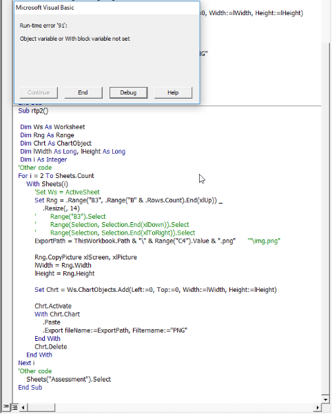

ทำการ run code ข้างต้นยังไม่ผ่านครับ
:D ปรับ Code ที่บรรทัด Set Chrt = Ws.ChartObjects.Add(Left:=0, Top:=0, Width:=lWidth, Height:=lHeight) เป็น
Set Chrt = .ChartObjects.Add(Left:=0, Top:=0, Width:=lWidth, Height:=lHeight) ครับ
Post by Jancha »
ขอบคุณมากครับอาจารย์ผมเพิ่มบรรทัดนี้ Sheets(i).Select เพื่อได้ชื่อที่ save ตรงกับชื่อของ Employee ของ sheet นั้นๆครับที่เหลือได้ตามต้องการเลยครับ
