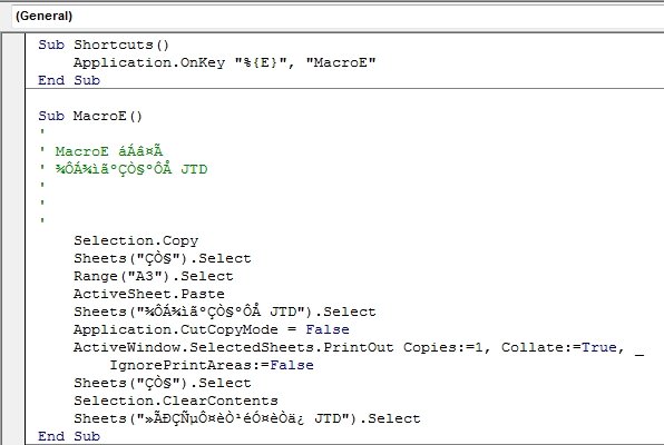

ใช้ macro shortcut Alt E ไม่ได้ครับ
Post by HELP »
MacroE ใช้งานได้ปกติ
แต่กด alt E แล้วไม่มีอะไร
ควรแก้ไขอย่างไรครับ :?:
Sub Shortcuts()
    Application.OnKey "%{E}", "MacroE"
Sub MacroE()
' MacroE áÁâ¤Ã
' ¾ÔÁ¾ìãºÇÒ§ºÔÅ JTD
    Selection.Copy
    Sheets("ÇÒ§").Select
    Range("A3").Select
    ActiveSheet.Paste
    Sheets("¾ÔÁ¾ìãºÇÒ§ºÔÅ JTD").Select
    ActiveWindow.SelectedSheets.PrintOut Copies:=1, Collate:=True, _
        IgnorePrintAreas:=False
    Selection.ClearContents
    Sheets("»ÃÐÇѵԤèÒ¹éÓ¤èÒä¿ JTD").Select
Re: ใช้ macro shortcut Alt E ไม่ได้ครับ
:D ปกติผมไม่ใช้การกำหนด Shortcut ให้กับ Excel ด้วย Onkey ครับ
โดยปกติ Shortcut ของ Excel เองแท้ ๆ ยังใช้ได้ไม่สมบูรณ์ทุก Shortcut ขึ้นอยู่กับว่าได้ลงโปรแกรมใดมาทีหลังและโปรแกรมนั้นใช้ Shortcut ที่ไปซ้ำกับของ Excel หรือไม่ หากซ้ำจะทำให้ Shortcut ของ Excel ใช้ไม่ได้ครับ
และผมไม่สามารถทดสอบ Shortcut ด้วย Environment เดียวกันกับคุณ HELP ได้ จึงไม่สามารถตอบได้ว่าในเครื่องนั้นเกิดจากสาเหตุใด ส่วนเครื่องผมลงหลายโปรแกรมภายหลัง Excel ผมจึงไม่ใช้ Onkey และแม้จะใช้ก็เป็นไปได้ว่าไม่สามารถ Run Procedure ได้ครับ
Post by HELP »
ใช้ได้แล้วครับ
ใช้ run macro shortcut ก่อน (ไม่รู้เกี่ยวกันไหม) แล้วกด alt e
แต่ถ้าเป็น shortcut ที่ตรงกับ excel อยู่แล้ว เช่น alt f จะใช้ไม่ได้
ขอบคุณครับ :thup:

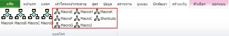

ตอนนี้เปลี่ยนจาก shortcut ไปเป็น custom ribbon แทน
แต่มีปัญหาคือ ขนาดของ icon ไม่เท่ากัน
คือ macro E-K มีขนาดเล็ก
ไม่ทราบว่าจะปรับให้ใหญ่ขึ้นเท่ากับ macro A-D ได้อย่างไร
:D เมนูที่กำหนดโดยโปรแกรมลักษณะนี้เราไม่สามารถเข้าไปจัดการปรับขนาดเล็กใหญ่ได้ ที่จะปรับได้คือเมนูที่เขียนขึ้นมาเองด้วย XML ครับ
Tools ที่ใช้ในการเขียนเมนู ดูได้จากที่นี่ครับ :arrow: Customize Menu

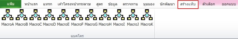

เปลี่ยนขนาดได้แล้วครับ
หลังลองลบแมคโครไป 1 ตัว
แต่ที่จริงยังมีเนื้อที่สำหรับเมนูเหลืออีกมาก ถ้าเป็นตัวใหญ่ทั้งหมดยังได้
ไม่รู้เป็นเพราะอะไร :?:

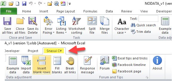

:D ตามที่ผมทราบ ผมได้อธิบายไปแล้วครับ
ถ้าจะให้ได้ Icon ใหญ่ทั้งหมด Icon ตัวเล็กทั้งหมดหมด กำหนด Icon ใดเล็กใหญ่ หรือแม้กระทั่งปรับตามหน้าจอให้เล็กใหญ่เมื่อหน้าย่อขยายหน้าจอ ต้องเขียนเมนูขึ้นมาเอง ไม่ใช่การสร้างเมนูที่กำหนดมาให้ด้วย Excel ตามลักษณะที่ถามมานี้ เพราะไม่มีส่วนให้กำหนดค่า ปรับขนาดครับ
ตัวอย่างการเขียนเมนูขึ้นมาใช้เองตามภาพ จะกำหนดให้ใช้งานได้ หรือใช้งานไม่ได้ กำหนดสิทธิ์ให้คลิกได้หรือคลิกไม่ได้ หรือกำหนดขนาดเล็กใหญ่ตามขนาดหน้าจอก็ย่อมทำได้
