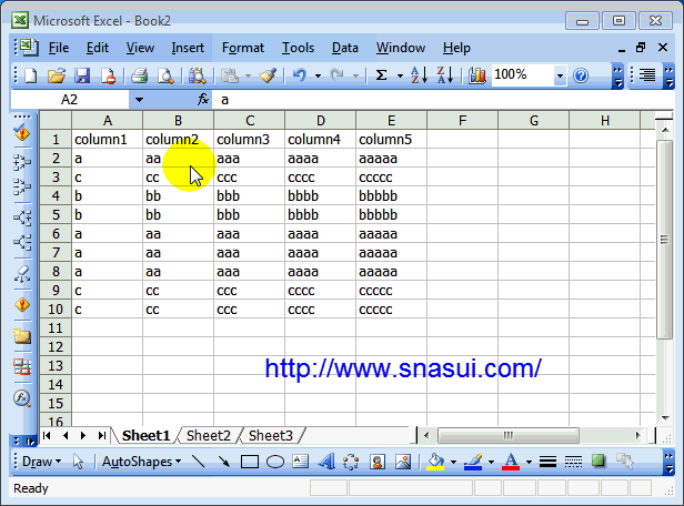

Re: จะแสดงข้อมูล PO รับเข้า โดย Key ปีเดือน แล้วไปดึงข้อมูลใ
:D ดูตัวอย่างตามภาพด้านล่างครับ :ard:
