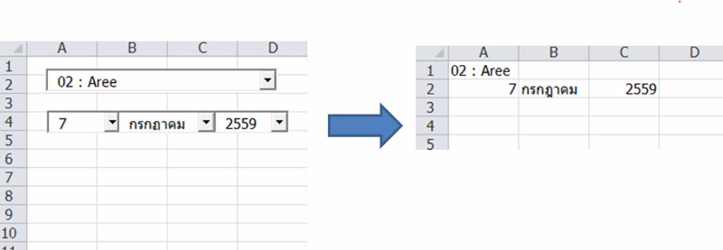

ต้องการ copy ข้อมูลจาก field นี้ไปยังตารางเอกเซลด้วย VBA ต้องทำยังไงครับ
Posted: Thu Jul 07, 2016 11:01 am
by zern
ปัญหา QSR.jpg (76.88 KiB) Viewed 2534 times

ถ้าดูจากลิงค์ที่คุณ Dhitibank ให้มาแล้ว คิดว่าน่าจะเป็น
Sub HtmlSelect()
sheets("Sheet2").Range("A1") = Shapes.Range(Array("HTMLSelect1")).Value
แต่มันไม่ใช่ คือไม่รู้ว่าการเลือกค่าในกล่องเหล่านี้ต้องใช้คำสั่งอะไรน่ะครับ

Sub HtmlSelect()
    'Sheets("Sheet2").Range("A1") = Shapes.Range(Array("HTMLSelect1")).Value
    Dim obj As Object, i As Integer, j As Integer
    Dim a As Variant, b As Variant, c(0, 2) As Variant
    With Sheets(1)
        For Each obj In .Shapes
            If Left(obj.Name, 4) = "HTML" Then
                a = Split(obj.DrawingObject.Object.DisplayValues, ";")
                b = Split(obj.DrawingObject.Object.Selected, ";")
                i = Application.Match("True", b, 0) - 1
                With Sheets("Sheet2")
                    If j = 0 Then
                        If .Range("a1") = "" Then
                            .Range("a1").Value = a(i)
                            .Range("a" & .Rows.Count).End(xlUp).Offset(1, 0).Value = a(i)
                        c(0, j - 1) = a(i)
                j = j + 1
        Next obj
        With Sheets("sheet2")
            .Range("a" & .Rows.Count).End(xlUp).Offset(1, 0).Resize(1, 3).Value = c
กรณีนี้จะเห็นว่ายุ่งยากกว่าการใช้ ComboBox ที่เป็น Form Control หรือ ActiveX Control
ช่วยตอบว่านำมาจากที่ใดและเหตุใดจึงใช้ Control แบบนี้โดยไม่เลือกใช้ Form Control หรือ ActiveX Control ครับ :?:

Sub HtmlSelect()
    With Sheets(1)
                a = Split(obj.DrawingObject.Object.DisplayValues, ";")                      '1 Display value if Data is value Q:What is ";"
                b = Split(obj.DrawingObject.Object.Selected, ";")                           '2 Detect Object is Selected or Data value Q:What is .selected
                i = Application.Match("True", b, 0) - 1                                     '3 Convert True to 0 false to 1 Q:Why match false not error
                    If j = 0 Then                                                           '4 If J is unidentify represent to 0, right?
                        'If .Range("a1") = "" Then                                          'not use
                        .Range("a1").Value = a(i)                                           '5 a is array in object 1, right
                        'Else
                            '.Range("a" & .Rows.Count).End(xlUp).Offset(1, 0).Value = a(i)  'not use
                        'End If
                        c(0, j - 1) = a(i)
                j = j + 1
        Next obj
ผมอ่านโค้ดแล้วสรุปมาได้ดังนี้น่ะครับ ใน code ผม note ไว้เป็นภาษาอังกฤษแบบงูๆปลาๆ ในบรรทัดที่สงสัย ผมเลยขออธิบายเป็นไทยไว้ตรงข้างล่างด้วยน่ะครับ
1 ให้แสดงค่า ถ้า object นั้นเป็นแบบ value Q:";" หมายถึงอะไร
2 ตรวจสอบว่า obj นั้นเป็นแบบ selected หรือเปล่า Q: โค้ด .selected มีความหมายว่าอะไร
3 เปลี่ยนค่า b จาก true เป็น 0 และ fase เป็น 1 Q:ทำไม match false แล้วไม่ error แถม -1 แล้วยังกลายเป็น 1 อีก
4 ถ้า J ไม่ได้ระบุค่า ให้แสดงค่า 0 ใช่หรือเปล่า
5 a เป็น array ของ object 1 ใช่หรือเปล่า
และมีบาง code ที่ตัดออกได้ เพราะผมไม่ได้จะเก็บข้อมูลเรียงลงมาน่ะครับ ทำให้โค้ดสั้นลงได้อีกนิด :D
หลังจากข้อ 5 แล้วผมก็ไม่รู้เรื่องจนยังนึกไม่ออกแล้วน่ะครับว่าจะถามยังไงดี :roll:
Re: ต้องการ copy ข้อมูลจาก field นี้ไปยังตารางเอกเซลด้วย VBA ต้องทำยังไงครับ
Posted: Fri Jul 08, 2016 4:40 pm
:D ที่แปลมานั้นไม่ถูกต้องครับ
หากจะใช้ Code ลักษณะนี้ซึ่งผมถือว่าเป็นเชิงลึก จะต้องผ่านการศึกษา Object Oriented Programming ของ Excel มาอย่างดี ต้องทราบ Data Type, Array, Function ของ VBA, Function ของ Excel ที่สามารถใช้ใน VBA เป็นต้น
หลักการของ Code นั้นเป็นการดูว่าจากตัวเลือกทั้งหมดที่สามารถมีได้ใน Object นั้นๆ ปัจจุบันรายการใดถูกเลือกอยู่ก็ให้นำออกมาใช้งาน
สำหรับการ Loop ก็เพื่อให้เข้าถึง Object ทุกตัวที่มีชื่อขึ้นต้นว่า "HTML" ครับ
เนื่องจากรายการใน Object เหล่านี้ไม่ได้แยกต่างหากจากกัน แต่เป็นรายการที่เป็นข้อความเดียวแต่แบ่งด้วยเครื่องหมาย ";" จึงต้องแบ่งรายการทั้งหมดให้แยกออกจากกันด้วยเครื่องหมาย ";" แล้วนำไปเก็บในตัวแปร
ท่อนใดของข้อความที่นำมาแสดงจะถูกระบุว่าท่อนนั้นเป็น True เราจึงต้องตรวจสอบว่า True อยู่ในตำแหน่งที่เท่าใดของชุดข้อมูลทั้งหมด แล้วนำลำดับนั้นในตัวแปรมาแสดง เช่นนี้ครับ

1. If j = 0 Then
่j=0 เป็นการเช็คอะไรเหรอครับ เพราะผมไม่เจอการประกาศเลยว่า j คืออะไร เจอแต่ j as integer
2. c(0, j - 1) = a(i)
c(0, j - 1) มันคืออะไรเหรอครับ ผมไม่เจอการประกาศ c เช่นกัน เจอแต่ c(0, 2) as variant ไม่เข้าใจว่ามันมีความหมายยังไง
คือผมลองเพิ่ม object เข้าไปแล้วมัน debug น่ะครับ
ถ้าแก้สองโค้ดนี้ออกน่าจะเอาไปปรับใช้ในงานได้ ถึงแม้จะเขียนไม่ได้ แต่ก็พอจะแก้ไขเล็กๆน้อยๆได้น่ะครับ
Posted: Mon Aug 01, 2016 5:31 pm
by zern
ยังไม่รู้ความหมาย แต่พอจะแกะได้แล้วครับว่า ถ้าจะเพิ่ม object ก็ต้องเปลี่ยนเลขจาก
Resize(1, 2). เป็น Resize(1, 7). และ
c(0, 2) As Variant เป็น c(0, 7) As Variant
เป็นต้น

:D ทุกตัวแปรประกาศตัวแปรไว้เรียบร้อยแล้วครับ
หากปรากฎอยู่ในส่วนของ Dim (ในส่วนที่แจ้งมาว่าไม่เข้าใจ) คือการประกาศตัวแปรทั้งสิ้น การประกาศตัวแปรเป็นการจองหน่วยความจำ เพื่อให้โปรแกรมใช้ Memory เท่าที่จำเป็น ตัวแปรแต่ละชนิดใช้ Memory ไม่เท่ากัน การไม่ประกาศตัวแปร ทุกตัวแปรจะเป็น Variant หากเป็นโปรแกรมขนาดใหญ่จะเกิดปัญหา Memory ไม่พอได้ครับ
ส่วนประกาศแล้วจะ Assign ค่าให้หรือไม่อยู่ที่ความจำเป็น กรณียังไม่ Assign ค่าใดให้ก็ต้องมาดูว่าเป็น DataType ใด การ Assign ค่าจะใช้เครื่องหมาย = โดยกำหนดให้ค่าตัวแปรเท่ากับค่าด้านขวาของตัวแปร
หาก DataType เป็น Integer เช่นที่ผมโพสต์ไป แสดงว่ามีค่าตั้งต้นที่ 0
หาก DataType เป็น String ค่าเริ่มต้นจะเป็น "" เช่นนี้เป็นต้น
ตามด้านบนตัวแปร c เป็น Array จึงประกาศเป็น Variant
Code เหล่านี้ไม่ง่ายนักเพราะไม่ได้เป็น Object ของ Excel อาจจะค้นหาตัวอย่างใน Google ได้น้อยหรืออาจจะไม่มีเลยก็เป็นได้ครับ
