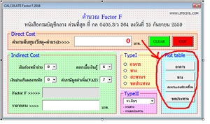

เรียนสอบถาม
ผมสร้างปุ่มปริ๊นท์ที่ VBA ต้องการให้ปริ๊นท์ทันที ที่ Excel ชีตใดๆ เมื่อกดปุ่ม
ไฟล์รูป
ไฟล์รูป
  StartUpForm.Hide
  Sheet1.Activate

แบบนี้ครับ sheet 1, sheet2, sheet....... โดยไม่ต้องให้ sheet แสดง ครับ

ต้องการให้กดปุ่ม 1 ปริ๊นท์เฉพาะ sheet 1
ต้องการให้กดปุ่ม 2 ปริ๊นท์เฉพาะ sheet 2
** ไม่ต้องการกดปุ่มเดียวปริ๊นท์ทุก sheet ครับ
***โดยไม่ต้องให้ sheet แสดง ครับ
