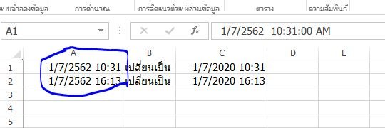

ต้องการเปลี่ยนจาก พ.ศ. เป็น ค.ศ.
ดังรูปด้านบน ต้องการเปลี่ยนในคอลัม A (พ.ศ.) เป็น คอลัม C (ค.ศ.)
ใช้สูตรอะไรมาลบ ครับ

ลองดูครับ
=DATE(YEAR(A1)-543,MONTH(A1),DAY(A1))+MOD(A1,1)

สูตรที่ได้มาใช้ กับ excel ถูกต้องครับ

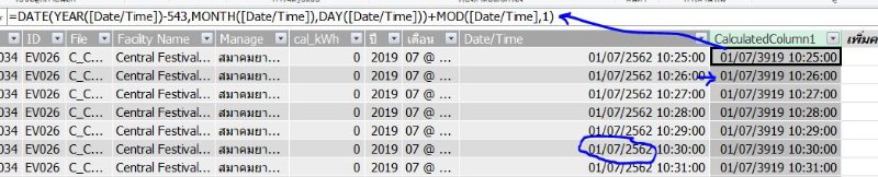

แต่เมื่อนำสูตรมาใช้กับ power pivot ผลแสดงดังรูปด้านล่าง
ไม่เข้าใจว่าทำไหมถึงแสดงอย่างนั้น
ที่ผมเข้าใจคือเกี่ยวกับ ปี แน่นอน
ข้อมูลจากรูปตัวที่วงกลม จริงๆแล้วข้อมูลที่ไปดึงมาแสดงปี 2019
แต่พอเป็น power pivot ค่ากลับเปลี่ยนไปเป็น 2562
อยากถามว่าเครื่องของผู้แนะนำ จะแสดงค่าเป็นปีอะไรครับ

:D เนื่องจาก PowerPivot ไม่ยอมให้เปลี่ยน Data Type เป็นแบบอื่นผมจึงสร้างคอลัมน์มาตรวจสอบว่าค่าจริง ๆ เป็นแบบใด พบว่าเป็น Date แบบค.ศ. อยู่แล้ว ดังภาพครับ
