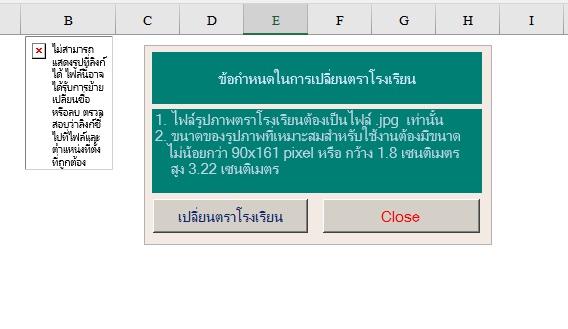

พอดีมีปัญหาจากคำถามนี้ครับ
หลังจากแทรกรูปแล้ว เราใช้งานในเครื่อง
เห็นรูปที่แทรกเป็นปกติ
แต่พอเรา copy ไฟล์ excel นี้ ไปใช้กับเครื่องอื่น
กลายเป็นว่ารูปที่แทรกนั้นกลับไม่เห็น
ดังภาพประกอบ
จะแก้ไขอย่างไงครับให้เห็นรูปที่แทรก โดยที่ไม่ต้อง copyไฟล์รูปภาพตามไปที่เครื่องอื่น
