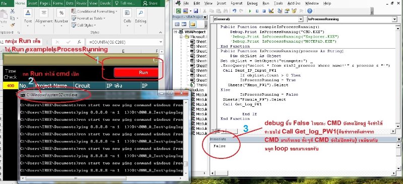

แต่จากการทดสอบ จะแสดงตามภาพครับ คือ เมื่อกดปุ่ม Run ก็จะทำงานโดยเปิด CMD แล้วทำการ ping ทดสอบตาม code
จากนั้นเมื่อทำการเปิดดู debug จะเห็นว่าเป็น False ครับ ตามภาพครับ โดยcode จะ run ไปจนจบ โดยไม่รอการปิด cmd ครับ คือไปทำการ
ดึงค่า Call Get_Log_PW1 เลยครับ และก็จบการทำงาน โดยที่ cmd ก็ยังเปิดและ run อยู่ครับ จึงไม่แน่ใจว่าผมทำผิดขั้นตอนไหมครับ ขอบคุณครับ
Re: เรียนสอบถาม Excel Macro สามารถตรวจสอบโปรแกรม cmd.exe ว่ามีการปิดไปหรือยัง ได้อย่างไรครับ
Posted: Wed Oct 06, 2021 9:50 am
:D Code ที่ผมแนะนำไปนั้น เขียนไปอย่างไรก็ใช้อย่างนั้น ใช้เพื่อการตรวจสอบว่าปิดแล้วหรือไม่ นี่คือหน้าที่ของมันครับ
Code ที่ควรเป็นคือ
Sub Run_All()
'Your code
Do while IsProcessRunning("CMD.EXE")
    Application.Wait Now()+TimeValue("0:00:03")
'Your code
สังเกตว่า Run Code แล้วตรวจสอบโดยมีการหน่วงเวลาไว้ 3 วินาที ถ้ายังไม่ปิดก็จะรอใหม่จนกว่าจะมีการปิด
ในการ Loop เพื่อรอ ควรจะกำหนดครั้งที่ให้ Loop ไม่เช่นนั้นหาก CMD ไม่มีการปิดจะ Loop ไม่รู้จบครับ
