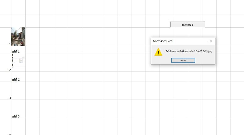

มีข้อผิดพลาดขณะนำเข้่่าไพล์นี้ D:\.jpg
Re: VBA ดึงรูปภาพ กรณีรูปภาพไม่ได้มีทุกแถวจะมีข้อความขึ้น แก้ไขอย่างไรครับ
Posted: Mon Jan 09, 2023 12:46 pm
by parnseasa
TEST รูปภาพ.xlsm
ข้อความขึ้นกรณีรูปไม่วางต่อกัน มีข้อผิดพลาดขณะนำเข้่่าไพล์นี้ D:\.jpg
(53.71 KiB) Downloaded 117 times

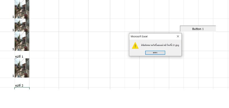

ส่วนกรณีไม่มีรูปที่ 3 แต่ต้องการเขียน เลขไว้่แก้ไขยังไงครับ
Posted: Mon Jan 09, 2023 3:29 pm
by parnseasa
TEST รูปภาพ.xlsm
กรณีไม่มีรูปที่ 3,4 แต่ต้องการเขียนเลข 3,4ไว้หน้ารูปภาพ แก้ไขยังไงครับ
(50.38 KiB) Downloaded 114 times
