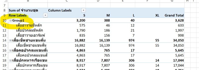

จากในรูป วงกลมสีเหลือง ผมมีตาราง PivotTable แบบนี้ในหน้า 1 และหน้า 2
ผมต้องการให้หน้าแรก ใน ตาราง ตาราง PivotTable ไม่มี Group
แต่หน้าสอง ใน ตาราง ตาราง PivotTable มี Group
ทำอย่างไรครับ

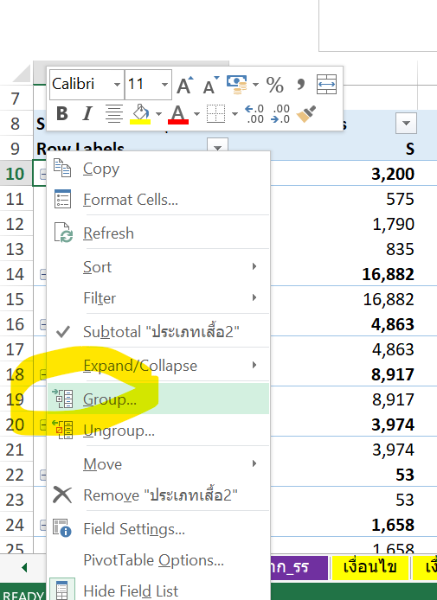

การทำ Group ทำ จากรูปด้านล่างครับ
เวลาทำให้มีกลุ่มหรือไม่มีกลุ่ม มันจะแสดงเหมือนกันทั้งสองหน้าครับ

:D คำว่า หน้า 1 หน้า 2 มีลักษณะเป็นอย่างไรกรุณาอธิบายมาอีกรอบจะได้เข้าใจตรงกันครับ

ตาราง PivotTable อยู่ใน Sheet1 และ Sheet2 ครับ
เมื่อทำการ สร้าง Group ตามรูปก่อนหน้า
สร้าง Groupใน PivotTable ของ Sheet1
ใน Sheet 2 ก็แสดงกรุีปเหมือนกันครับ
ต้องการให้ PivotTable อยู่ใน Sheet2 ไม่แสดง Group ครับ

:D ควรแนบไฟล์ประกอบคำถาม โดยสร้างเป็นตัวอย่างไฟล์ขึ้นมาใหม่ ใช้วิธีง่าย ๆ คือเปลี่ยนข้อมูลเดิมให้เป็นข้อมูลตัวอย่างจะได้ไม่เปิดเผยข้อมูลที่ถือเป็นความลับ ผู้ตอบจะได้เห็นปัญหาเดียวกัน
หากจะลองแก้ปัญหาไปเฉพาะหน้าก่อนให้ลอง Cut PivotTable ใน Sheet2 ไปไว้ที่ไฟล์อื่น เช่นไฟล์ที่สร้างขึ้นใหม่ เปลี่ยนเป็นรูปแบบที่ต้องการแล้ว Cut กลับมาไว้ที่เดิม ลองปรับเปลี่ยนดูว่ายังเกิดปัญหาอยู่อีกหรือไม่ เช่นนี้ครับ
