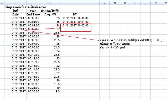

ถ้าคอลัม A ไม่ใช่ค่าว่างให้ใส่สูตร =ROUND(H6+I6,6)
หรือเอา H กับ I มารวมกัน
ถ้าเจอค่าว่างให้หยุดทำ
VBA ใส่สูตร.JPG (65.02 KiB) Viewed 2577 times
โดยปกติผมใช้มาโคร คัดลอก
แต่น้องให้ลองเขียน การใช้ลูป
มีตัวอย่างไหมครับ
หรือเริ่มต้นทำให้ดูก่อนได้ไหมครับ

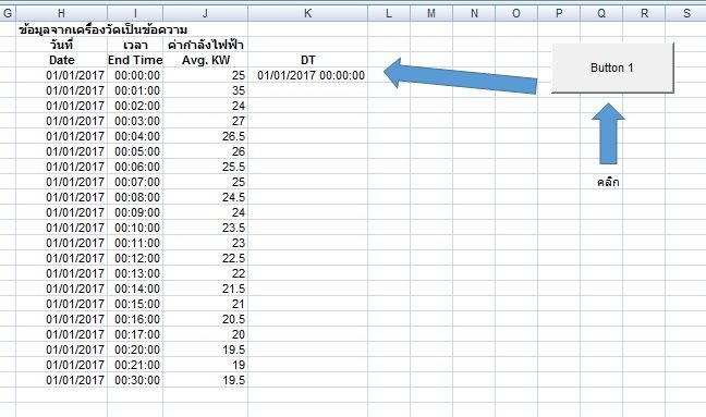

ผมทำได้ยรรทัดเดียวตรับ
pic 1.JPG (59.61 KiB) Viewed 2572 times
ไม่รู้จะให้มันดูบรรทัดต่อไปอย่างไร
Re: VBA ถ้าค่าเซลหน้าไม่ว่างให้ทำงานไปเรื่อย
Posted: Thu May 16, 2019 9:04 pm

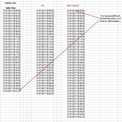

ทำงานตั้งแต่บรรทัดแรก
ลงไปช้างล่างที่ละ1 นาที
ถีงค่ามากสุดในคอลัม L
VBA 2.JPG (79.73 KiB) Viewed 2566 times
Sub Macro_check2()
'ãÊè¤èÒã¹àªÅ
Range("Q5").Value = Range("L5").Value
    Dim r As Range
    With Sheets(1)
        For Each r In .Range("L5", .Range("L" & .Rows.Count).End(xlUp))
            If r.Value <> "" Then
                r.Offset(1, 5).Value = "=R[-1]C+(1/60/24)"
ผมทำไมสำเร็จลงไปได้มากกว่าคอลัม L บรรทัดเียว
ไม่ถึงค่า MAX ในคอลัม L
ไม่รู้ว่าจะให้มองค่าสูงสุดอย่างไร

Posted: Fri May 17, 2019 12:40 am
by puriwutpokin
ลองปรับเป็น
Sub Macro_check2()
'ใส่ค่าในเชล
    With Sheets(1)
        For i = 0 To Minute(Application.Text(.Range("L" & .Rows.Count).End(xlUp), "hh:mm:ss")) - 1
                Cells(5 + i, 12).Offset(1, 5).Value = "=R[-1]C+(1/60/24)"

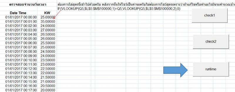

ใช้ได้ครับแต่มันไม่เขากับสูตรที่จะทำต่อไปครับ
ส่วนโคดด้านล่างใช้ได้ครับเขากับสูตรที่จะทำต่อไป
อยากใส่สูตร IF(VLOOKUP(Q5,$L$5:$M$100000,1)=Q5,VLOOKUP(Q5,$L$5:$M$100000,2),0)
ไว้กับโคดด้านล่างครับ

ต้องการใส่สูตรนี้เข้าไปด้วยครับ หลังจากนั้นให้โชว์เป็นค่านะครับไม่ต้องการโชว์สูตรเพราะว่าถ้าแก้ไขหรือทำอะไรมันจะคำนวณช้าครับมีเป็นแสนบันทัด

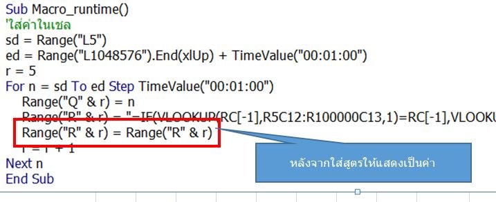

ช่วยแก้ไขโคดให้ถูกหลักด้วยครับ
VBA 4.JPG (45.15 KiB) Viewed 2553 times
ใน excel ไม่อยากให้แสดงเป็นสูตร
ต้องการให้แสดงเป็นค่า
โดคที่เห็นมันทำงานถูกต้องแล้วครับแต่อยากให้แก้โดคในกรอบสี่เหลี่ยมหน่อยครับ
มันดูไม่ดูหลักการเขียน
Sub Macro_runtime()
'ใส่ค่าในเชล
sd = Range("L5")
ed = Range("L1048576").End(xlUp) + TimeValue("00:01:00")
r = 5
For n = sd To ed Step TimeValue("00:01:00")
    Range("Q" & r) = n
    Range("R" & r) = "=IF(VLOOKUP(RC[-1],R5C12:R100000C13,1)=RC[-1],VLOOKUP(RC[-1],R5C12:R100000C13,2),0)"
    Range("R" & r) = Range("R" & r)
    r = r + 1
Next n
Posted: Fri May 17, 2019 6:26 am
:D Code นั้นใช้ได้ครับ
หากจะปรับก็จะเป็น Range("R" & r).value = Range("R" & r).value มีความหมายเหมือนกัน ซึ่งค่า Default ของ Property ของเซลล์ใด ๆ คือ .value หากไม่ใส่ก็มีค่าเท่ากัน การเขียน Code ที่เป็น Best Practice จะใส่เสมอ รวมถึงอื่น ๆ เช่นการประกาศตัวแปร ฯลฯ ครับ
