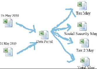

ภาพ
Put to Web.jpg (17.79 KiB) Viewed 3238 times
