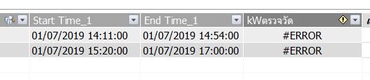

เรียนอาจารย์ครับ
ในตอนนี้ได้แก้ปัญหาเรื่องปี ค.ศ.เรียบร้อยแล้วครับ
จึงเรียนมาเพื่อขอสูตร
ในตอนนี้ผมใช้สูตร
=CALCULATE(SUM(data_m[kW]),FILTER(data_m,data_m[Date/Time]=EARLIER([Start Time_1]) && data_m[Date/Time] = EARLIER([End Time_1])))
ผล eeror ครับ
ดังรูป
อธิบายดังนี้
ดูจาก power pivot
ค่าที่นำมาใช้นำมาคำนวณ หาคำตอบ คือ คอลัม kW ใน table "data_m"ดังรูป
ส่วนข้อแม้ มี 2 ข้อแม้ คือจะเริ่มต้นที่คอลัม Start Time1 จนถึง คอลัม End Time1 ในแต่ละ record
(ข้อแม้ คอลัม Start Time1 และ คอลัม End Time1 ใน table "data_e")
โดยข้อแม้ทั้งสองจะอ้างอิงกับ คอลัม Date/Time ใน table "data_m"
เพื่อไปหาค่าใน คอลัม kW ใน table "data_m"
ความต้องการ คือ หาค่าใน คอลัม kW ใน table "data_m"ครับ
โดยการอ้างอิงจากข้อแม้วันที่ครับ
รบกวนด้วยครับ

:D ลองทดสอบแบบนี้ก่อนครับ
จากสูตร
=CALCULATE(SUM(data_month1[kW]),FILTER(data_month1,data_month1[File]=EARLIER(data_Efficacy[id File]) && data_month1[Date/Time]>=EARLIER(data_Efficacy[Start Time_1]) && data_month1[Date/Time]<=EARLIER(data_Efficacy[End Time_2])))
ลองตัดเงื่อนไขให้เหลือเพียง 1 เงื่อนไข แล้วค่อย ๆ เติมทีละเงื่อนไขเข้าไปดูว่าผิดพลาดที่จังหวะไหนครับ

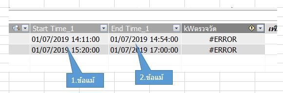

#36
ได้ทำตามที่แนะนำแล้วครับ
ข้อแม้แรก คำตอบแสดงค่า
=CALCULATE(SUM(data_month1[kW]),FILTER(data_month1,data_month1[File]=EARLIER(data_Efficacy[id File])))
แต่พอเพิ่มข้อแม้ที่ 2 ดังนี้
=CALCULATE(SUM(data_month1[kW]),FILTER(data_month1,data_month1[File]=EARLIER(data_Efficacy[id File]) && data_month1[Date/Time]>=EARLIER(data_Efficacy[Start Time_1])))
ผลที่ได้คือ eeror ครับ
ดังรูป
แล้วต้องแก้อย่างไรต่อ
Re: ต้องการสูตรผลรวมแบบมีเงื่อนไขหรือสูตรใดใด
#37
:D ลองตรวจสอบข้อมูลว่ามันคือ Type เดียวกัน มีค่าเป็น วัน เดือน ปี เวลา หรือ อื่นใดที่ใช้เปรียบเทียบกันได้หรือไม่ ถ้าไม่ได้ก็เป็นไปได้ที่จะ Error ครับ
