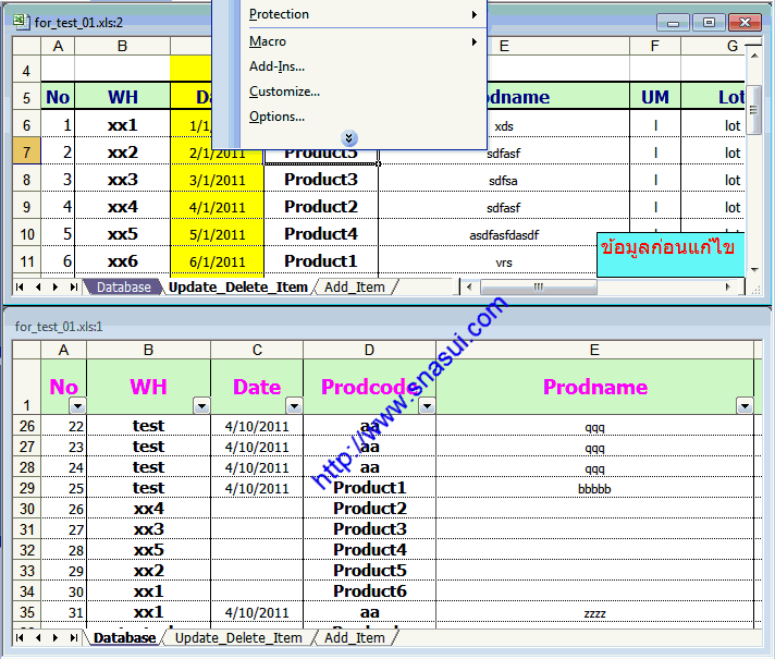

:lol: ผมทดสอบแล้วสามารถทำงานได้เป็นปกติครับ สังเกตภาพด้านล่าง เดิมจะเป็นช่องว่างและเมื่อมีการ Run Code จะ Update ข้อมูลเข้ามาให้
(147.58 KiB) Downloaded 15 times
