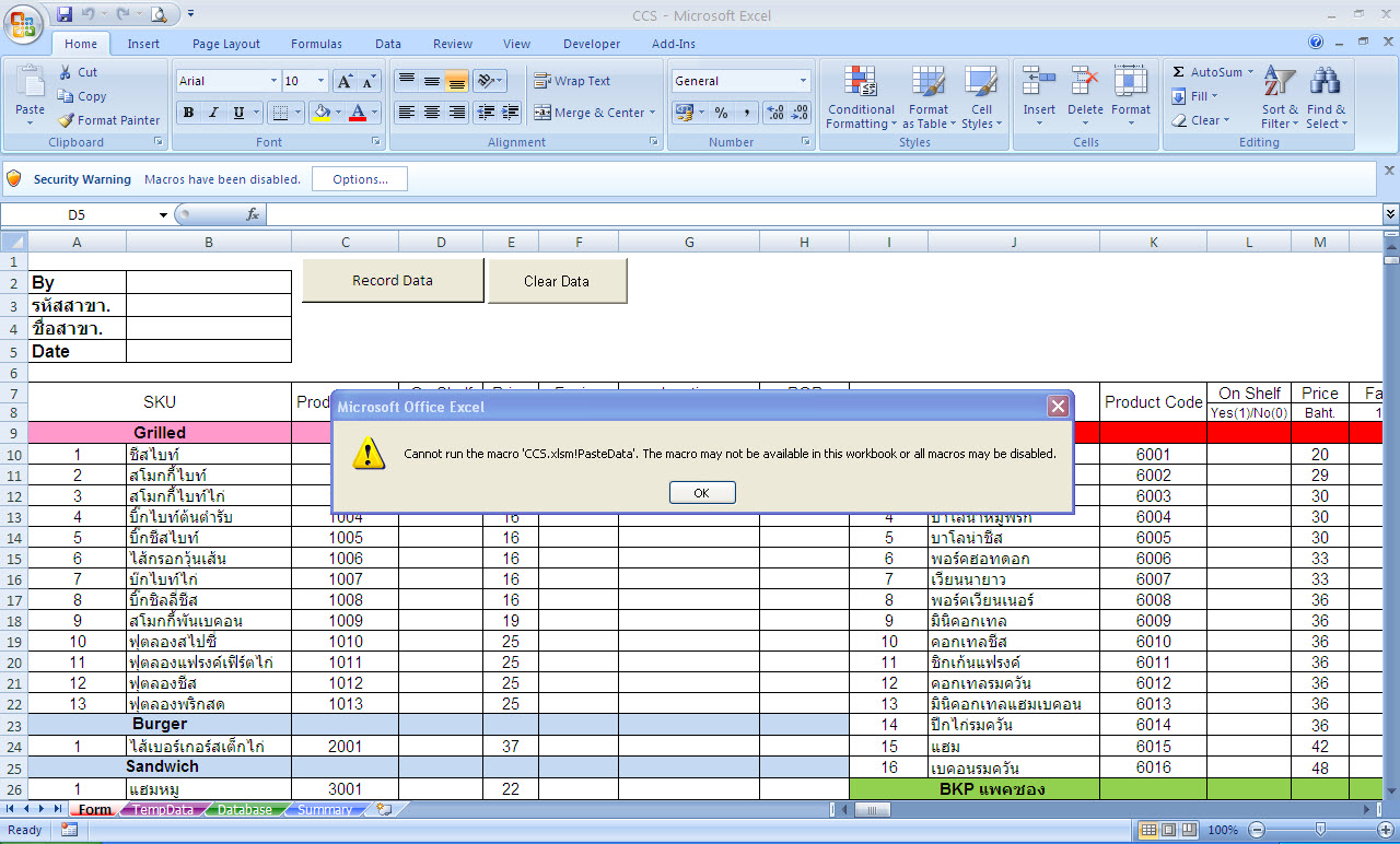

พอดีผมแก้โปรแกรม excel ตามที่อาจารย์แนะนำ และปรับใช้ได้สักระยะหนึ่งโดยไม่มีปัญหา แต่ครั้งล่าสุดที่ได้มีการปรับแก้ (ปรับแก้ตามปกติ ไม่มีอะไรพิเศษ) แต่พอรันโปรแกรม มีการแจ้ง ดังนี้ "Cannot run the macro "ชื่อไฟล์" The macro may not be available in this work book or all macros may be disabled." ตามไฟล์แนบ
ซึ่งก็ได้มีการ enable ตามที่ตัวช่วยเหลือ help แนะนำทุกประการ แต่ก็ยังไม่สามารถใช้ได้ ไม่ทราบว่าเกิดจากอะไรครับ รบกวนอ.ด้วยนะครับ

:D ผมลอง Run แล้วไม่มีปัญหาครับ เพิ่งสังเกตภาพด้านบนเห็นการ Warning เกี่ยวกับการ Enable Macro แสดงว่าเครื่องที่ใช้งานอยู่นี้ยังไม่ได้กำหนดให้ใช้งาน Macro ลองเข้าไปกำหนดตามภาพด้านล่างครับ :mrgreen:
