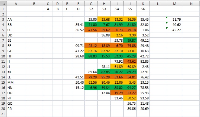

เบื้องต้นมีความต้องการ VBA เป็นดังนี้ครับ
1. ข้อมูลมีทั้งหมด 600 แถว
2. นำข้อมูลแต่ละแถว เว้นตัวแรกและตัวสุดท้ายมารวมกันแล้วหารด้วยจำนวนข้อมูล ผลลัพท์ แสดงที่ 2 ช่องถัดไป ตัวอย่าง
3. แถวที่ 3 (25.68+33.32+36.36)/3
4. แถวที่ 4 (41.00+7.67+81.99+31.8)/4

:D ลองดูตัวอย่าง Code ตามด้านล่างครับ
Sub test()
    Dim rAll As Range, r As Range
    Dim lngStart As Long, lngEnd As Long
    Dim rData As Range
    Dim amt As Double
    With Sheets("Sheet14")
        Set rAll = .Range("a3", .Range("a" & Rows.Count).End(xlUp))
        For Each r In rAll
            lngStart = r.End(xlToRight).Offset(0, 1).Column
            lngEnd = .Cells(r.Row, "m").End(xlToLeft).Offset(0, -1).Column
            If lngEnd - lngStart >= 0 Then
                Set rData = .Range(.Cells(r.Row, lngStart), .Cells(r.Row, lngEnd))
                amt = Application.Sum(rData)
                .Cells(r.Row, "n") = amt / (lngEnd - lngStart + 1)

ใช้ได้ครับ จะพยายามแกะและทำความเข้าใจให้ทำงานร่วมกับ sheet อื่นๆได้ด้วย ขอบคุณมากครับ

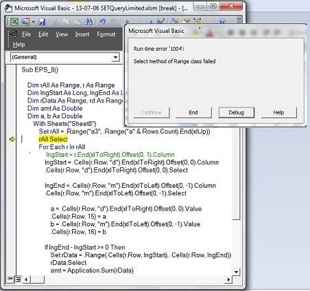

Sub EPS_8()
    Dim rData As Range, rd As Range
    Dim amt As Double
    Dim a, b As Double
        With Sheets("Sheet8")
            rAll.Select
            For Each r In rAll
     '           lngStart = r.End(xlToRight).Offset(0, 1).Column
                lngStart = .Cells(r.Row, "d").End(xlToRight).Offset(0, 0).Column
                .Cells(r.Row, "d").End(xlToRight).Offset(0, 0).Select
                .Cells(r.Row, "m").End(xlToLeft).Offset(0, -1).Select
                    a = .Cells(r.Row, "d").End(xlToRight).Offset(0, 0).Value
                    .Cells(r.Row, 15) = a
                    b = .Cells(r.Row, "m").End(xlToLeft).Offset(0, -1).Value
                    .Cells(r.Row, 16) = b
                    rData.Select
                    .Range("l3", "z700").NumberFormat = "#,##0.00"
                    .Cells(r.Row, 17) = amt
    Call Sound_2

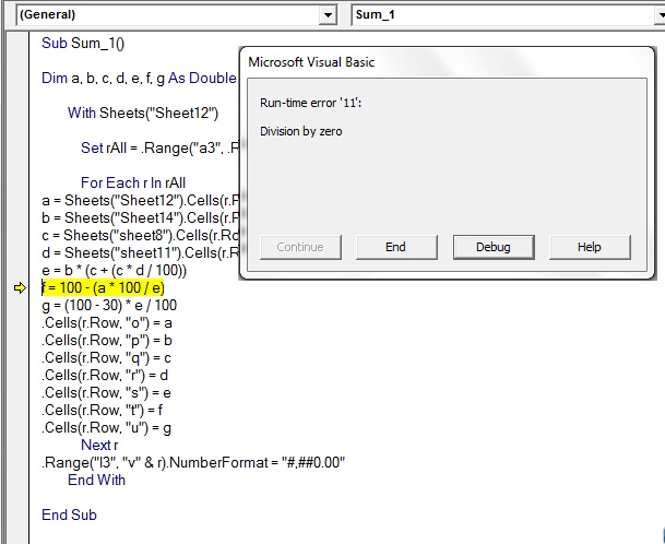

Code นี้บางครั้งใช้งานได้ปกติ แต่บางครั้งติด error โดยเฉพาะในส่วน select เป็นการตรวจสอบว่าทำงานที่ตำแหน่งไหนบ้าง

:D ช่วยแจ้งผลว่าที่ถามมาก่อนหน้านี้คือด้านล่าง :ard: แก้ปัญหาได้แล้วยังครับ
P1649 wrote:Error ที่แสดงน่าแทนค่าด้วย 0 ผมพยายามลอง iserror แล้วก็ยุ่งไปกันใหญ่
ขอรบกวนอาจารย์ ช่วยแนะนำด้วยครับ

ยอมให้ผลลัพท์ออกมาเป็น ศูนย์ แทนติด error ใช้งานต่อไปได้ครับ
Re: VBA แบบประถม
:shock: ช่วยพยายามเขียนอธิบายเยอะ ๆ ครับว่าปัญหาคืออะไร และต้องการคำตอบเป็นอย่างไรเพื่อจะได้เข้าใจตรงกัน
ผมขอถามอีกรอบ จากคำถามที่ถามมานี้ต้องการคำตอบเป็นอย่างไรครับ :ard:
หมายถึงหากว่ามีการหารด้วย 0 คือ e มีค่าเป็น 0 แล้วให้ f มีค่าเป็น 0 ใช่หรือไม่ครับ
