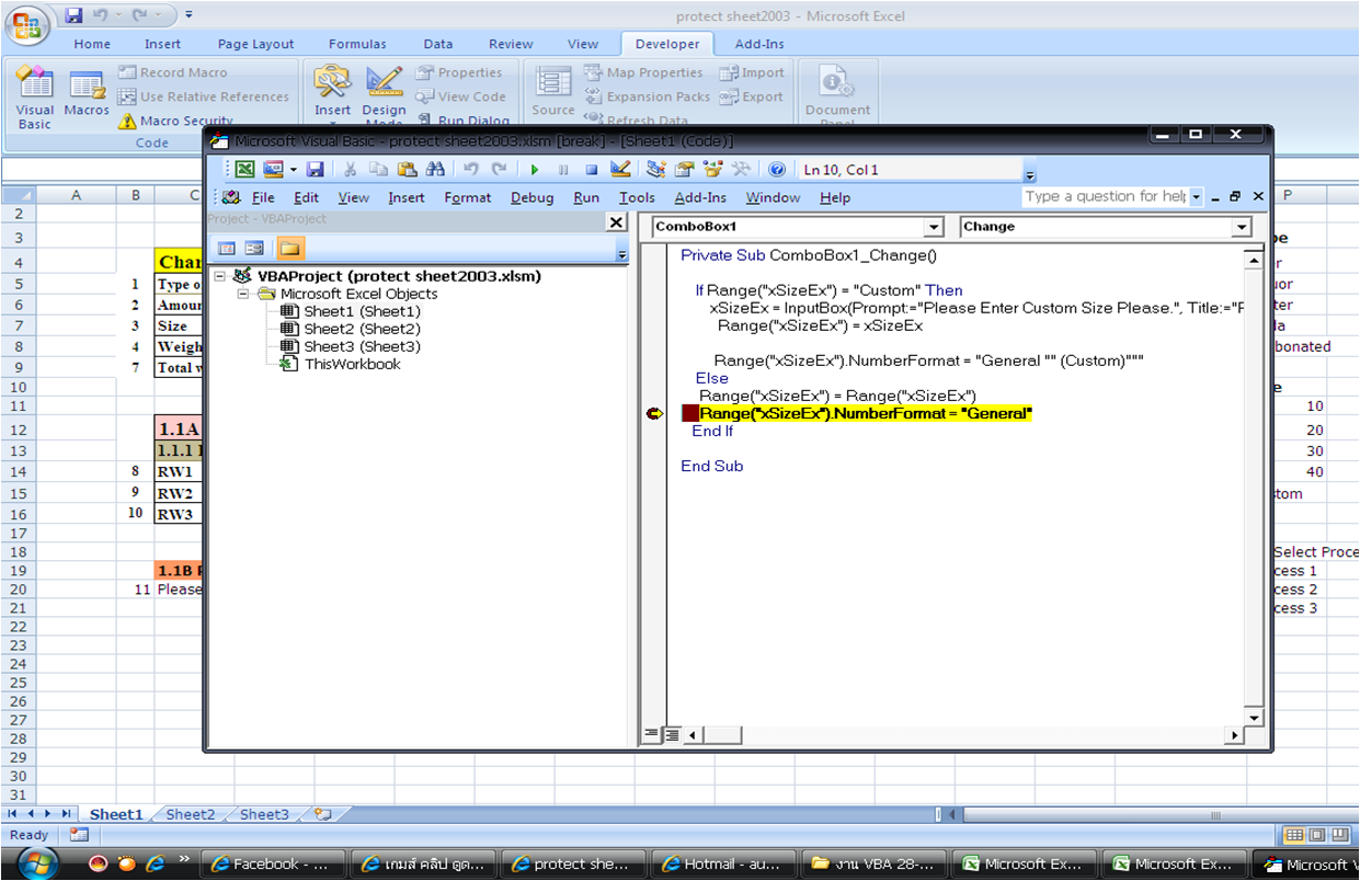

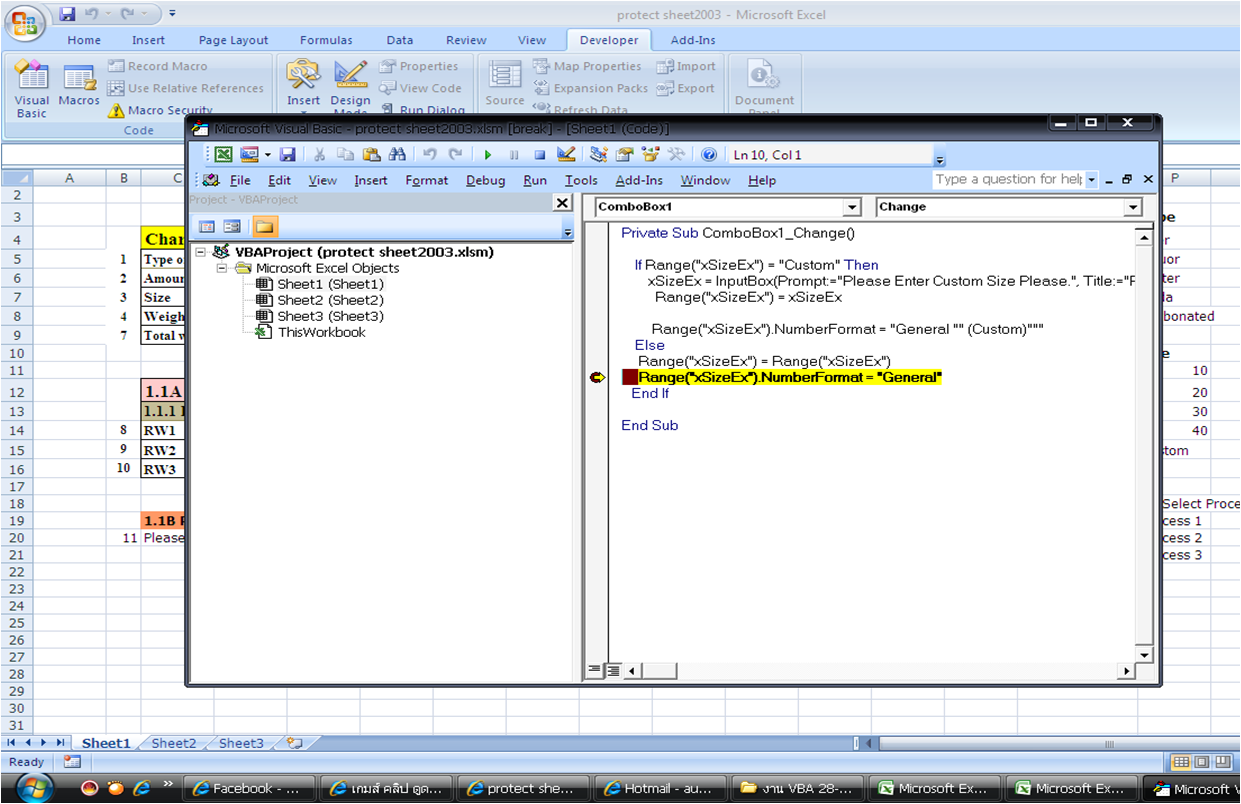

ได้ทำ input sheet ให้ผู้ใช้ใส่ข้อมูล จึงต้องการ protect บาง cell ที่มีสูตรไว้ไม่ให้แก้ไขได้
และเหลือบาง cell สำหรับใส่ หรือ เลือกข้อมูล
การ protect sheet ที่มีบางส่วนเป็น Combo box (แบบ Active X) ที่มี vba
เลือกส่วนที่จะให้ใส่ data คือตั้งแต่ G5:G9 , G14:G16 และ G20
ช่องที่มี Active X และ VBA คือช่องที่ G7
ในเซลล์ G5ก็เป็นActive Xเหมือนกันแต่ไม่มีcode VBA พอ protect แล้วไม่มีปัญหาค่ะ
แต่สำหรับ Cell G7 พอ protect แล้วเลือกรายการใน list ได้ แต่พอเลือก Custom
แล้วไม่ขึ้น Msg Box มาให้ใส่ค่าค่ะ มันขึ้น Error ที่หน้า Code VBA ค่ะ (ตามรูป)
(328.46 KiB) Downloaded 97 times

ก่อนที่จะจัด Format ให้ทำการปลด Lock เสียก่อนครับ หลังจาก จัด Format แล้วก็ให้ใส่ Password ไว้ตามเดิม
การดำเนินการใด ๆ ด้วยกล่องโต้ตอบที่เขียนด้วย VBA เพื่อให้ดำเนินการกับ Worksheet ให้เขียน Code เพื่อปลด Lock ก่อนเสมอ หลังจากทำเสร็จแล้วให้ Lock ไว้ตามเดิม
ถ้ายังมีการ Lock อยู่แล้วไปเขียน Code ให้มีการเปลี่ยนแปลงเซลล์ที่ทำการ Lock ก็จะทำให้เกิด Error ตามที่เห็น
ดู Code สำหรับการปลด Lock และ Lock ใหม่ได้ที่นี่ครับ http://topicstock-tech.pantip.com/tech/ ... 61910.html :mrgreen:
ถ้ายังไม่ได้ช่วยแจ้ง Password เพื่อปลด Lock ด้วยครับ :mrgreen:
