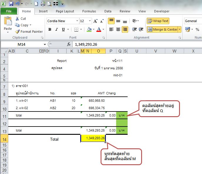

ติดปัญหาอีกนิดนึงค่ะ ถ้าหากว่า ข้อมูลจริงๆจนถึงบรรทัดสุดท้ายของแต่ละไฟล์นั้นอยู่ที่คอลัมน์ S แต่ข้อมูลทั้งหมดยาวไปจนถึงคอลัมน์ Q จะใช้คอลัมน์ไหนอ้างอิงคะ
พอเปลี่ยนเป็น S ก็ดึงให้หมดจนบรรทัดสุดท้ายจริง แต่ก็สิ้นสุดที่ S ส่วนข้อมูลในคอลัมน์ที่เหลือถึง Q ไม่ดึงมาให้
พอเปลี่ยนเป็น Q ก็ดึงข้อมูลให้หมดจนถึงคอลัมน์ Q แต่บรรทัดสุดท้ายที่อยู่ที่คอลัมน์ S ไม่ถูกเอามาด้วย
ควรแก้ code ยังไงดีคะ

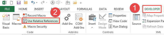

ป.ล. อีกปัญหานึง เวลาบันทึกสูตรลง macro เช่น =B2 แล้ว ตอน run macro กลับขึ้นเป็น =RC[-1] แทน เพราะสาเหตุอะไรเหรอคะ งงค่ะ :?: :?: :?:

:D ที่อธิบายมานี้คอลัมน์ S และ Q คอลัมน์ไหนอยู่ก่อนหรืออยู่หลัง ลองทบทวนแล้วอธิบายมาใหม่ครับ
:oops: :oops: ว้าย ขอโทษค่ะ เขียนผิด สับสนไปหน่อย อายจัง
ตามรูปนี้ บรรทัดสุดท้ายสิ้นสุดที่ M ส่วนคอลัมน์สุดท้ายอยู่ที่ Q ค่ะ

ลองปรับโค๊ดเป็นแบบนี้ดูครับ ว่าใช้ได้ตามต้องการไหม
Sub simpleXlsMerger4()
    Dim bookList As Workbook
    Dim mergeObj As Object, dirObj As Object, filesObj As Object, everyObj As Object
    Set mergeObj = CreateObject("Scripting.FileSystemObject")
    Set dirObj = mergeObj.Getfolder(Sheets("Sheet4").Range("A1"))
    Set filesObj = dirObj.Files
    For Each everyObj In filesObj
        Set bookList = Workbooks.Open(everyObj)
        bookList.Sheets(1).Range("A1:Q" & bookList.Sheets(1).Range("I65536").End(xlUp).Row).Copy
        ThisWorkbook.Worksheets(3).Activate
        If Range("Q65536").End(xlUp).Offset(1, -16).Row = 1 Then
            Range("a1").PasteSpecial
            Range("Q65536").End(xlUp).Offset(2, -16).PasteSpecial
        bookList.Close False
    Next

ลองแล้วยังไม่ได้ค่ะ บรรทัดสุดท้ายไม่ยอมมา ลองเปลี่ยนจาก
Range("I65536")
เป็น
Range("M65536")
ก็ยังไม่สำเร็จค่ะ :shock:
        bookList.Sheets(1).Range("A1:Q" & bookList.Sheets(1).Range("M65536").End(xlUp).Row).Copy
            If Range("M65536").End(xlUp).Row = 1 Then
                Range("M65536").End(xlUp).Offset(1, -12).PasteSpecial
    Next

มารายงานผลค่ะ ได้ตามที่ต้องการ ขอบคุณมากๆๆนะคะที่ให้คำแนะนำ :cp: :thup: :cp: :thup:
อันนี้ยังงงอยู่เลยค่ะ :oops: :oops:
Posts: 31269
Re: merge file ด้วย VBA
#30
:D อยู่ที่การกำหนดค่า Relative References ตามภาพด้านล่างครับ

snasui wrote::D อยู่ที่การกำหนดค่า Relative References ตามภาพด้านล่างครับ
อ้ออย่างนี้นี่เอง สงสัยมือไปกดโดนค่ะ ไม่ได้ตั้งใจจะกำหนดแบบนี้เลย ขอบคุณมากเลยค่ะ :D :D :thup: :thup:
