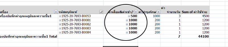

คำถาม ปกติผมทำข้อมูล Pivotable ข้อมูลที่ไม่มีจะไม่โชวนี้ครับ
แต่วันนี้มาทำกลับโชว์รายการที่ไม่มีข้อมูลครับ
ดังรูปด้านล่าง
test21.xlsx
(22.97 KiB) Downloaded 74 times
งงจริงครับไม่รู้ว่าจำผิดรึเปล่า
ต้องเซทตรงไหนครับ

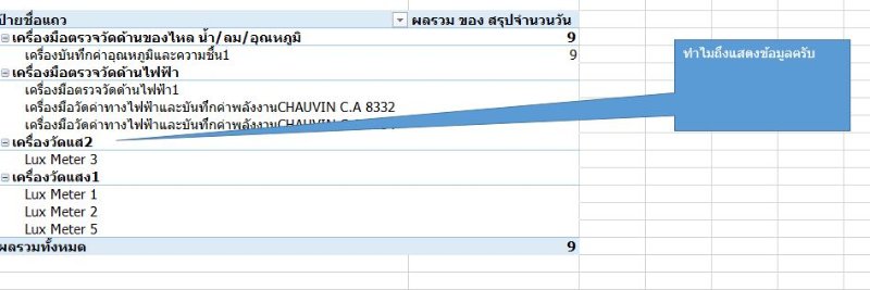

Re: โชว์ข้อมูลใน Pivotable
ตามรูปยังมีอยู่มูลอยู่นะครับ
ในตาราง database ในช่องจำนวนวันไม่มีตัวเลข
เพราะฉนั้นใน pv tabel ในช่องป้ายชื่อแถว รายการที่ไม่มีตัวเลขจำนวนวัน ก็ไม่หน้าขึ้นนี่ครับ
คำถาม
ถ้าบรรทัดไหนไม่มีจำนวนวันต้อง ไม่โชว์รายการที่ ไม่มีจำนวนวัน
ทำอย่างไรดีครับ

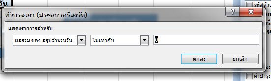

yodpao.b wrote: Tue Nov 27, 2018 8:57 pm ในตาราง database ในช่องจำนวนวันไม่มีตัวเลข
คำถาม
ทำอย่างไรดีครับ
ทำตามภาพครับ เลือกการกรอง ไม่เท่ากับ 0

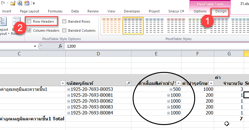

แก้ไขให้ตัวหนาเป็นตัวธรรมดาได้ไหมครับ
ผมลองใช้ ฟอร์แมท แล้วไม่เป็นผล

:D ปลด Row Headers ออกตามภาพครับ
ลักษณะเช่นนั้นเกิดจาก Style สามารถกำหนดค่าได้มาก เช่นเลือกให้แสดงแถบสีสลับแถว สลับบรรทัด จะมี Style แบบ Light, Medium, Dark
นอกจากนั้นแล้วยังกำหนดขึ้นมาใช้เองได้ด้วย

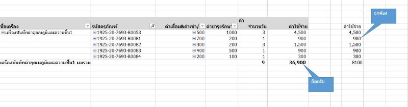

ผลรวมผิดครับ
test 3.JPG (35.14 KiB) Viewed 1681 times
ทำอย่างไรให้ผลที่ได้เท่ากับแถว k ครับ

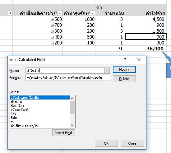

yodpao.b wrote: Wed Nov 28, 2018 2:13 pm ผลรวมผิดครับ
สูตรคำนวณที่สร้างขึ้น ลองเช็คดูครับตามรูป

สูตรนะถูกครับ
แต่36900 ผิดครับ มันดันไปทำเหมือนสูตรที่เขียน
แทนที่จะ sum
:D เซลล์นั้นไมได้เกิดจากผลรวมของช่องค่าใช้จ่าย แต่เกิดจาก (ผลรวมค่าเสื่อมฯ+ผลรวมค่าบำรุงรักษา)*ผลรวมจำนวนวัน เป็นลักษณะของยอดรวมของการคำนวณลักษณะนี้ ไม่มีให้กำหนดเป็นอย่างอื่นครับ
ถ้าจะแก้ไขเฉพาะหน้าคือซ่อนบรรทัดยอด Total แล้วเขียนสูตร Sum นอก PivotTable ครับ
