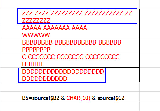

Re: เซลที่ใช้ wrap text จะใช้ shrink to fit โดย VBA ได้ไหมครับ ?
Posted: Fri Jun 16, 2017 7:10 am
by nengba
ต้องการแบบ A ครับ
ขนาดฟ้อนต์ทั้งชีท 16 (ในไฟล์ตัวอย่างผมใช้ 14 ขออภัยด้วยครับ) ความกว้างของเซลในชีทงานจริง 50
ต้องการให้ข้อความจาก source!B2 อยู่บรรทัดบน ตัดคำที่หมดข้อความจาก source!B2
ข้อความจาก source!C2 อยู่บรรทัดล่าง ตามรูปครับ

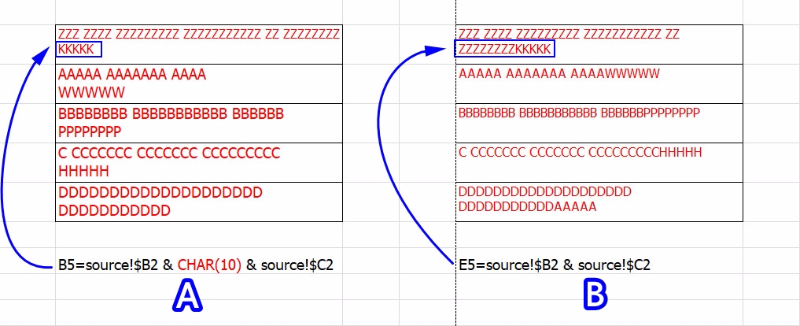

Posted: Fri Jun 16, 2017 7:28 am
:D สูตรเดิมเป็นตามภาพ A อยู่แล้วครับตามภาพด้านล่างครับ
กรุณาอธิบายมาอย่างละเอียดว่าตามภาพ A ที่ทำมาเองแล้วนั้นไม่ตรงกับที่ต้องการอย่างไรหรือต้องการให้เป็นแบบใดครับ

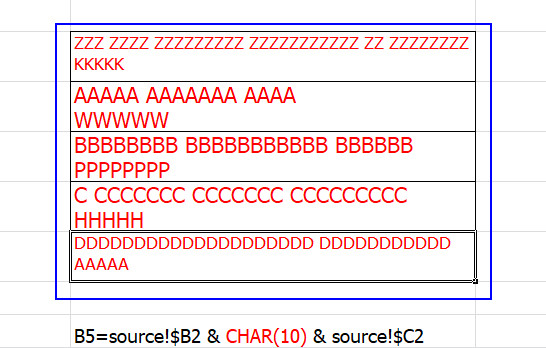

Posted: Fri Jun 16, 2017 8:12 am
by nengba
เซลแรกกับเซลสุดท้ายบรรทัดที่ 2 หายไปครับ KKKKK ในเซลแรก AAAAA ในเซลสุดท้าย
ต้องการให้เป็นแบบนี้ครับ
Posted: Sat Jun 17, 2017 6:23 am
:D ผมเข้าใจว่าต้องการให้แสดงความกว้างของบรรทัดแบบอัตโนมัติให้พอดีกับข้อความที่อยู่ในเซลล์ที่เกิดจากการเชื่อมกันด้วยสูตร
การทำเช่นนั้นให้คัดลอกเซลล์ที่มีสูตรไปวางแบบค่าในคอลัมน์หลัง ๆ กำหนดความกว้างตามต้องการแล้วกำหนดการ WrapText จากนั้นสามารถที่จะใช้คอลัมน์นี้เป็นตัวแสดงความกว้างอัตโนมัติได้
เมื่อทำตามด้านบนแล้วสามารถกำหนดความกว้างบรรทัดโดยอัตโนมัติ วิธีการคือ ให้คลิกเลือกปุ่ม Select All (ปุ่มมุมบนซ้ายก่อนบรรทัดที่ 1 และคอลัมน์ A) จากนั้นนำเมาส์ไปชี้ที่หัวบรรทัดตรงเส้นแบ่งบรรทัดแล้วดับเบิ้ลคลิกครับ

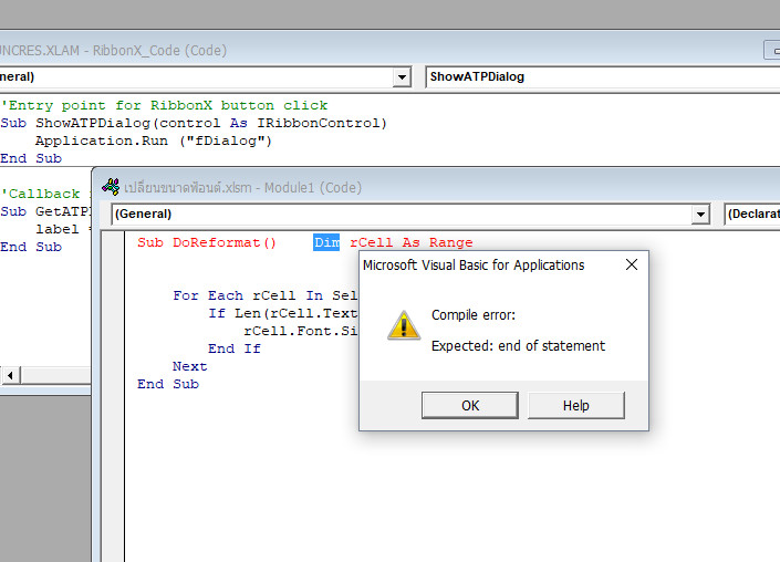

Posted: Sun Jun 18, 2017 10:21 am
:D ตัดบรรทัด Dim ลงเป็นบรรทัดล่าง Code ก็จะทำงานได้ครับ
