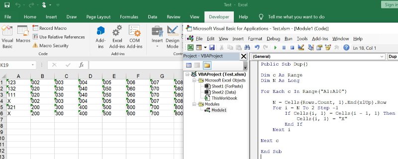

1.ผมต้องการให้ในแต่ละคอลัม หาค่าซ้ำกันแล้วแสดงเป็น"X"(หาค่าซ้ำในCol คงค่าที่ซ้ำไว้1ตัวที่เหลือเปลี่ยนเป็น "X")
2.ให้สูตรทำงานครั้งละคอลัมตั้งแต่ col A to ...
ผมรบกวนด้วยครับ หามาหลายวิธีแล้วแต่ Code ทำงานแค่ Col แรก ไม่ทำงานCol ถัดๆไป
Test.xlsm
(21.59 KiB) Downloaded 30 times

:D ตัวอย่าง Code ตามด้านล่างครับ
Public Sub Dup()
    Dim c As Range, rall As Range
    Dim N As Long
    For Each c In Range("A1", Range("A1").End(xlToRight))
        Set rall = Range(c, c.End(xlDown))
        For N = rall.Count To 1 Step -1
            If Application.CountIf(rall, rall(N).Value) > 1 Then
                rall(N).Value = "X"
        Next N
    Next c

ขอบคุณมากครับผม
