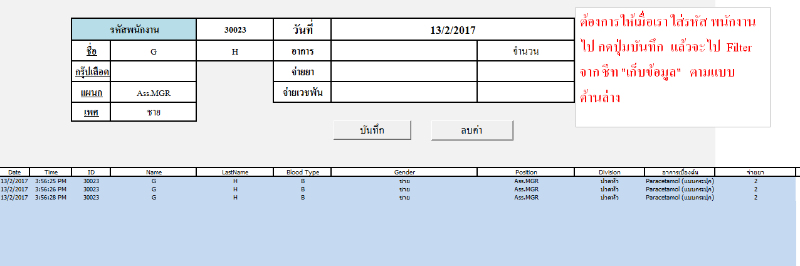

ผมยังไม่ค่อยเข้าใจในส่วนของ Parameter : field และ Criteria ครับ
Worksheets(5).Range("A1:N15").AutoFilter _
 field:=1, _
 Criteria:="ID", _
ลองเขียนได้ประมาณนี้เองครับอยากให้ช่วยแนะนำหน่อยครับ
แนบไฟล์ และรูปภาพมาด้วยครับ
Get_Information Test.xlsm
(104.11 KiB) Downloaded 112 times
main page.PNG (33.95 KiB) Viewed 933 times

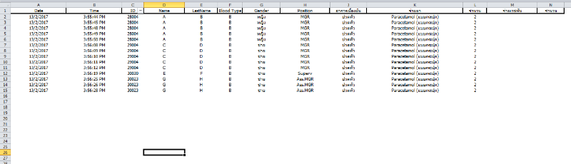

ใช้ Macro บันทึกได้เลยครับ
แล้วเอาโค๊ดที่ได้จากการบันทึกมาปรับแต่งครับ
ตัวอย่างโค๊ดครับ
ก่อนปรับ
ActiveSheet.Range("$C$1:$C$67").AutoFilter Field:=1, Criteria1:="30023"
หลังปรับ
Sheets("เก็บข้อมูล").Range("$C$1:$C$67").AutoFilter Field:=1, Criteria1:=Sheets("Main Page").Range("e3").Value
เอาไปต่อท้ายโค๊ดเดิมได้เลยครับ
ผมใช้วิธีการแบบนี้ในการเขียน VBA ครับ ง่ายและสะดวกดีครับ :thup: :thup:

ขอบคุณครับ คุณ Pong2532 ในส่วนของการ Filter ตอนนี้ได้แล้วครับแต่จะให้มาโชวที่หน้าแรกนี้พอจะมีวิธีไหมครับ

:D กรณีใช้ AutoFilter แล้วเราสามาถคัดลอกมาวางได้ครับ
ลองบันทึก Macro โดยหลังจากกดปุ่มแล้วมีลำดับการทำงานดังนี้ครับ
  1. ลบข้อมูลเดิมที่มีในชีท Main Page
  2. เลือกข้อมูลที่ได้จากการ Filter วิธีการเลือกคือคลุมข้อมูลทั้งหมด > กดแป้น F5 > Special > Visible cells only > OK
  3. คัดลอกข้อมูลตามข้อ 2 มาวางในชีต Main Page
  4. กดปุ่ม ESC เพื่อยกเลิกการคัดลอก
ลองทำมาดูก่อน ติดตรงไหนค่อยถามกันต่อครับ
