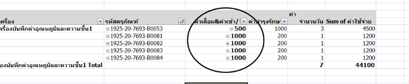

คำถาม ปกติผมทำข้อมูล Pivotable ข้อมูลที่ไม่มีจะไม่โชวนี้ครับ
แต่วันนี้มาทำกลับโชว์รายการที่ไม่มีข้อมูลครับ
ดังรูปด้านล่าง
test21.xlsx
(22.97 KiB) Downloaded 68 times
งงจริงครับไม่รู้ว่าจำผิดรึเปล่า
ต้องเซทตรงไหนครับ

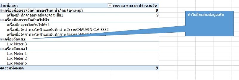

Re: โชว์ข้อมูลใน Pivotable
ตามรูปยังมีอยู่มูลอยู่นะครับ
ในตาราง database ในช่องจำนวนวันไม่มีตัวเลข
เพราะฉนั้นใน pv tabel ในช่องป้ายชื่อแถว รายการที่ไม่มีตัวเลขจำนวนวัน ก็ไม่หน้าขึ้นนี่ครับ
คำถาม
ถ้าบรรทัดไหนไม่มีจำนวนวันต้อง ไม่โชว์รายการที่ ไม่มีจำนวนวัน
ทำอย่างไรดีครับ

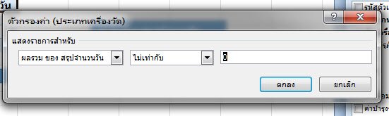

yodpao.b wrote: Tue Nov 27, 2018 8:57 pm ในตาราง database ในช่องจำนวนวันไม่มีตัวเลข
คำถาม
ทำอย่างไรดีครับ
ทำตามภาพครับ เลือกการกรอง ไม่เท่ากับ 0
เข้าใจแล้วตรับ
แต่ขอบอกว่าผมเคยทำแบบธรรมดา ไม่ต้องเข้าไปเซทอะไรเลย
ข้อมูลจะมาโชว์เฉพาะที่มีผลลัพ ถ้าไม่มีจะโชว์
ผมคงต้องเข้าใจอะไรผิดแน่เลย
เพระกลับไปดูของที่ผมทำแล้ว ไม่เจอแบบที่คิดเลย
ขอบคุณมากครับสำหรับคำแนะนำ

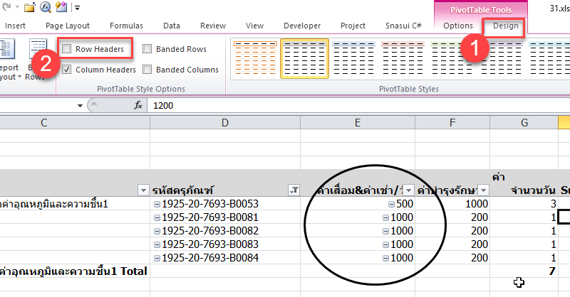

แก้ไขให้ตัวหนาเป็นตัวธรรมดาได้ไหมครับ
ผมลองใช้ ฟอร์แมท แล้วไม่เป็นผล
:D ปลด Row Headers ออกตามภาพครับ
ลักษณะเช่นนั้นเกิดจาก Style สามารถกำหนดค่าได้มาก เช่นเลือกให้แสดงแถบสีสลับแถว สลับบรรทัด จะมี Style แบบ Light, Medium, Dark
นอกจากนั้นแล้วยังกำหนดขึ้นมาใช้เองได้ด้วย
Row Headers
Row Headers
Row Headers.png (57.44 KiB) Viewed 1571 times

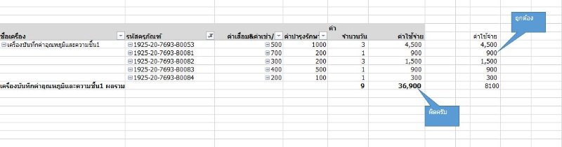

ผลรวมผิดครับ
test 3.JPG (35.14 KiB) Viewed 1563 times
ทำอย่างไรให้ผลที่ได้เท่ากับแถว k ครับ
test31.xlsx
(16.16 KiB) Downloaded 69 times

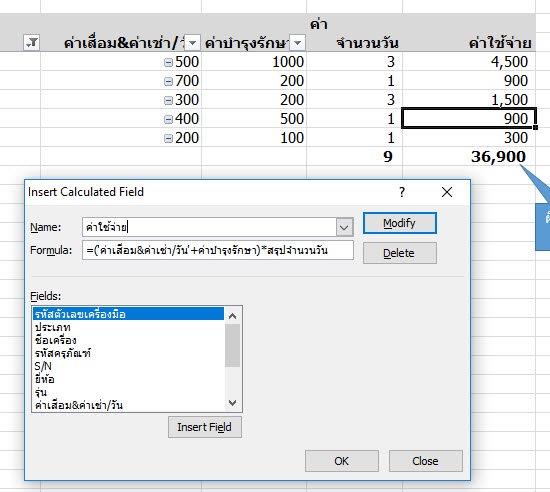

yodpao.b wrote: Wed Nov 28, 2018 2:13 pm ผลรวมผิดครับ
สูตรคำนวณที่สร้างขึ้น ลองเช็คดูครับตามรูป
สูตรนะถูกครับ
แต่36900 ผิดครับ มันดันไปทำเหมือนสูตรที่เขียน
แทนที่จะ sum
Posts: 31275
:D เซลล์นั้นไมได้เกิดจากผลรวมของช่องค่าใช้จ่าย แต่เกิดจาก (ผลรวมค่าเสื่อมฯ+ผลรวมค่าบำรุงรักษา)*ผลรวมจำนวนวัน เป็นลักษณะของยอดรวมของการคำนวณลักษณะนี้ ไม่มีให้กำหนดเป็นอย่างอื่นครับ
ถ้าจะแก้ไขเฉพาะหน้าคือซ่อนบรรทัดยอด Total แล้วเขียนสูตร Sum นอก PivotTable ครับ
