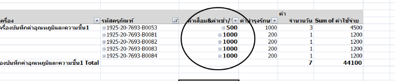

คำถาม ปกติผมทำข้อมูล Pivotable ข้อมูลที่ไม่มีจะไม่โชวนี้ครับ
แต่วันนี้มาทำกลับโชว์รายการที่ไม่มีข้อมูลครับ
ดังรูปด้านล่าง

ตามรูปยังมีอยู่มูลอยู่นะครับ

ในตาราง database ในช่องจำนวนวันไม่มีตัวเลข
เพราะฉนั้นใน pv tabel ในช่องป้ายชื่อแถว รายการที่ไม่มีตัวเลขจำนวนวัน ก็ไม่หน้าขึ้นนี่ครับ
คำถาม
ถ้าบรรทัดไหนไม่มีจำนวนวันต้อง ไม่โชว์รายการที่ ไม่มีจำนวนวัน
ทำอย่างไรดีครับ
Re: โชว์ข้อมูลใน Pivotable
Posted: Tue Nov 27, 2018 9:43 pm
by puriwutpokin
yodpao.b wrote: Tue Nov 27, 2018 8:57 pm ในตาราง database ในช่องจำนวนวันไม่มีตัวเลข
คำถาม
ทำอย่างไรดีครับ
ทำตามภาพครับ เลือกการกรอง ไม่เท่ากับ 0

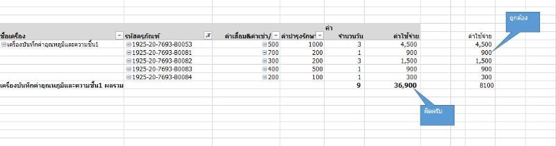

ผลรวมผิดครับ
test 3.JPG (35.14 KiB) Viewed 1575 times
ทำอย่างไรให้ผลที่ได้เท่ากับแถว k ครับ
Posted: Wed Nov 28, 2018 2:28 pm
by puriwutpokin
yodpao.b wrote: Wed Nov 28, 2018 2:13 pm ผลรวมผิดครับ
สูตรคำนวณที่สร้างขึ้น ลองเช็คดูครับตามรูป
Posted: Wed Nov 28, 2018 4:34 pm
by yodpao.b
สูตรนะถูกครับ
แต่36900 ผิดครับ มันดันไปทำเหมือนสูตรที่เขียน
แทนที่จะ sum
Posted: Wed Nov 28, 2018 8:47 pm
:D เซลล์นั้นไมได้เกิดจากผลรวมของช่องค่าใช้จ่าย แต่เกิดจาก (ผลรวมค่าเสื่อมฯ+ผลรวมค่าบำรุงรักษา)*ผลรวมจำนวนวัน เป็นลักษณะของยอดรวมของการคำนวณลักษณะนี้ ไม่มีให้กำหนดเป็นอย่างอื่นครับ
ถ้าจะแก้ไขเฉพาะหน้าคือซ่อนบรรทัดยอด Total แล้วเขียนสูตร Sum นอก PivotTable ครับ
