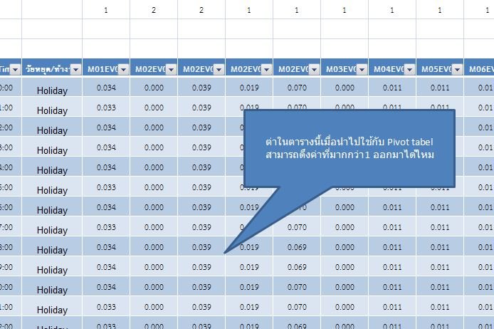

Pivot tabel สามารถดึงค่าที่มากกว่า 1 ออกมาได้ไหม

Pivot Table มันกรองข้อมูลได้นี่ครับหรือว่ากรองแล้วมันไม่ออกครับ?
Re: Pivot tabel สามารถดึงค่าที่มากกว่า 1 ออกมาได้ไหม
ขอบคุณครับ ลืมไปว่ามี
ผมทำไม่ได้ครับ
ค้องการสราง table แบบด้านล่างแต่ให้ใช้ ตารางด้านบนเป็นฐานข้อมูล
โดยมีข้อแม้คือให้เอาค่าที่เกิน >0.5 มาบวกกัน
table นี้สร้างจาก ตาราง หน้า EX

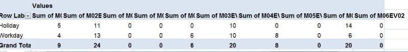

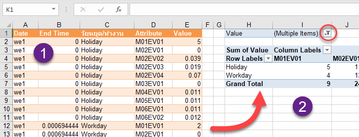

:D ตัวอย่างตารางข้อมูลที่สะดวกต่อการกรองเฉพาะค่าที่ต้องการมารวมกันตามภาพครับ
PivotTableForFilterVal

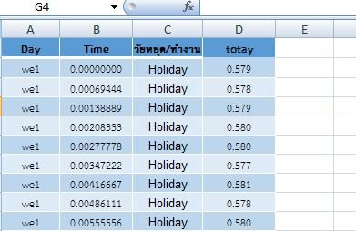

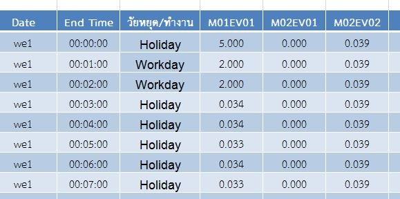

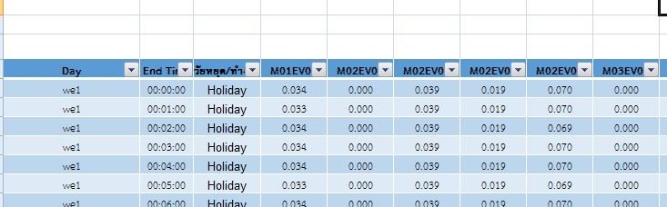

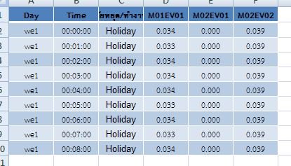

อาจารย์ช่วยแนะนำการจัดข้อมูลก่อนทำ Pivot tabel
ผมมีข้อมูล 2 ส่วน
ต้องการนำมารวมกัน จะต้องจัดรูปแบบยังไงครับ มันมีเวลาเข้ามาเกี่ยวก็เลยงง
รูปที่ 1 ข้อมูลส่วนแรก
รูปที่ 2 ข้อมูลส่วนที่ 2
นำทั้ง 2 ส่วนมารวมกันในหน้าที 2
ผมแปลงรูปแบบได้ในส่วน แรก ส่วนที่ 2 ไม่รู้จะรวมยังไงดังรูปด้านล่าง

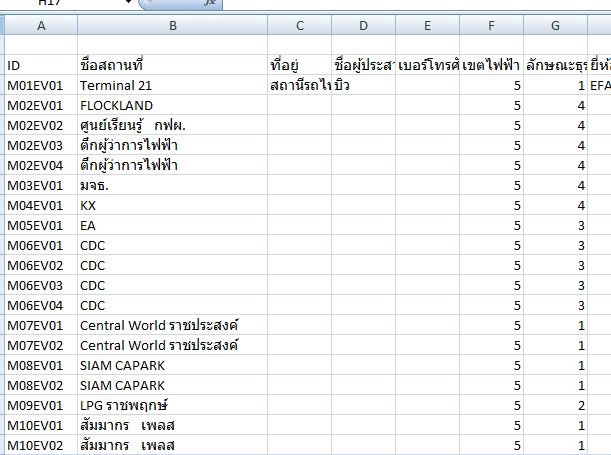

yodpao.b wrote: Tue May 28, 2019 10:05 pm อาจารย์ช่วยแนะนำการจัดข้อมูลก่อนทำ Pivot tabel
ผมมีข้อมูล 2 ส่วน
:D ต้องการผลลัพธ์เป็นอย่างไรครับ
หากใช้ Excel 2013 เป็นต้นไป เราไม่จำเป็นต้องนำมาทำเป็นตารางเดียวกัน ทำแยกเป็นคนละตารางแล้วค่อยสร้าง Connection ระหว่างกัน จากนั้นค่อยทำ Pivot Table
ทั้งสองข้อมูลจะต้องมีตารางในรูปแบบที่ผมทำตัวอย่างไปให้ครับ
ตารางที่พร้อมจะทำ Pivot Table จากงานนี้จะมี 3 ตารางเป็นอย่างน้อยคือ
  1. ตาราง Database จากข้อมูลในชีต dataA ส่วนล่าง
  2. ตาราง Database จากจข้อมูลในชีต dataB
  3. ตารางรหัส ID (dataB คอลัมน์ A) ที่สร้างขึ้นมาใหม่โดยไม่ซ้ำกัน
อธิบายไว้เท่านี้ก่อนเพื่อจะรอตัวอย่างตารางคำตอบพร้อมทั้ง Version ของ Excel จะได้อธิบายต่อไปในแนวทางที่ตรงกับความต้องการครับ

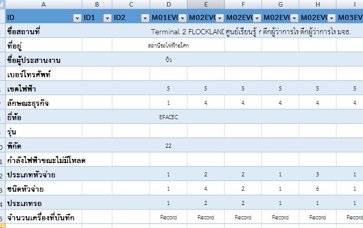

ที่ทำงานใช้ Excel 2013 ครับ
ตารางที่พร้อทจะทำ Pivot Table
Database_1
Database_2
Database_3
ตารางแบบนี้ถูกต้องไหมครับ
:D Database_1 ต้องแปลงให้เหมือน #5 ที่ผมแจ้งไปครับ
Excel Version 2013 เป็น Professional Plus หรือ Standard ครับ
หากเป็นรุ่น Standard จะค่อนข้างยุ่งยากในการแปลงด้วย Manual หากเป็นไปได้เลือกใช้ VBA เข้ามาจัดการงานนี้ครับ

:D ในโพสต์ #5 ผมนำไฟล์มาจากโพสต์ #4 โดย Attribute คือหัวคอลัมน์ ส่วน Value คือค่าตัวเลขภายใต้คอลัมน์นั้น ๆ ครับ
