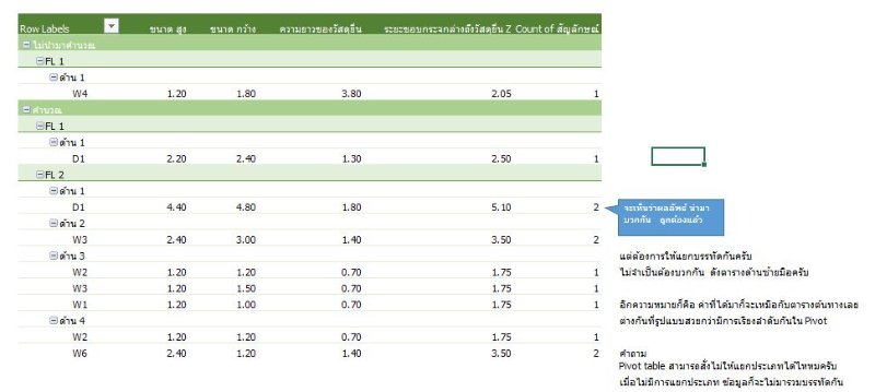

จะเห็นว่าผลลัพธ์ นำมาบวกกันดังรูป ถูกต้องแล้ว
แต่ต้องการให้แยกบรรทัดกันครับ
ไม่จำเป็นต้องบวกกัน ดังตารางด้านซ้ายมือครับ
อีกความหมายก็คือ ค่าที่ได้มาก็จะเหมือกับตารางต้นทางเลย(ตาราง table ธรรมดา)
ต่างกันที่รูปแบบสวยกว่ามีการเรียงลำดับกันใน Pivot
คำถาม
Pivot table สามารถสั่งไม่ให้แยกประเภทได้ไหหมครับ
เมื่อไม่มีการแยกประเภท ข้อมูลก็จะไม่มารวมบรรทัดกัน
ต้องการให้แสดงตามรูปด้านล่างได้ไหมครับ

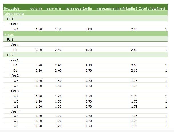

โดยปกติแล้ว PivotTable คือการสรุป จาก Raw Data หากต้องการให้เหมือน Raw Data การใช้ PivotTable อาจจะไม่เหมาะ เพราะมันคือตัวเดียวกัน
แต่หากต้องการให้เป็นแบบนั้น อาจจำเป็นต้อง เพิ่มคอลัมน์ โดยเรียง Sequence ลงไป เช่นเลข 1-2-3.... ในแต่ละ Header
เช่นในกรณีนี้อาจจะเพิ่มเลข หน้าคอลัมน์ "ด้าน" แล้วใน Pivot ให้ใช้คอลัมน์นี้ด้วย เพื่อบังคับไม่ให้ เกิดค่าซ้ำในสะพานนั้น
คล้ายๆตัวอย่างจากลิ้งก์นี้ครับ ลองปรับใช้ดูครับ
http://www.snasui.com/viewtopic.php?f=3&t=18210
ต้องขออภัยที่ไม่ทำตัวอย่างให้ ผม เข้าไปหา Data source reference ใน Pivot ที่ให้มาไม่เจอ (อาจจะมีปัญหาที่คอมฯผมเอง)
** หรืออาจจะมีวิธีที่เหมาะสม ที่ง่ายกว่านี้ จากเพื่อน สมาชิกท่านอื่นครับ
Norkaz
Re: Pivottable สั่งไม่ให้แยกประเภท
เข้าใจแล้วครับ
ผมลองเพิ่มลำดับที่
