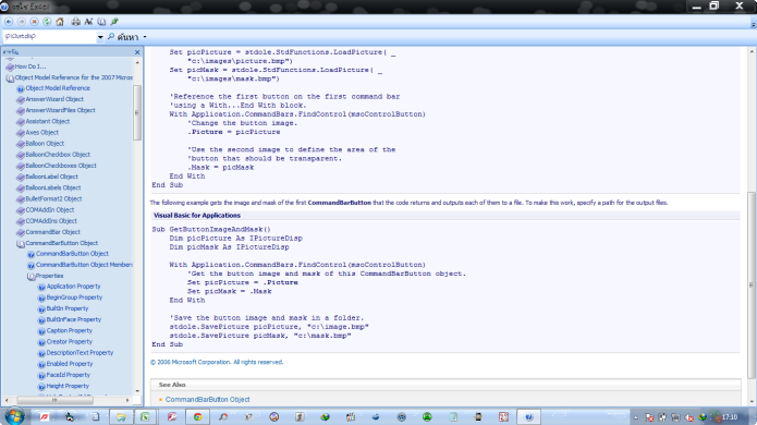

รบกวนอาจารย์ครับ พอดีไปหาวิธีการใช้งานใน Help ใน VBA Excel มาครับ
อาจารย์อธิบาย คำสั่งเหล่านี้ให้ฟังหน่อยครับ
เป็นการใส่รูปลงใน commandbutton ใช่รึเปล่าครับ

Re: ช่วยอธิบาย Code คำสั่ง ให้หน่อยครับ
:D มี Link ให้ดูไหมครับ หรือจับภาพ Help มาให้ดูด้วยก็ดีครับ 8-)

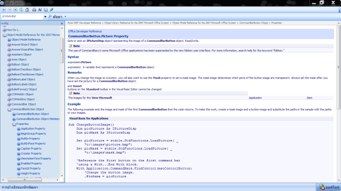

yoguzaa
Posts: 87
Joined: Mon Jan 09, 2012 4:48 pm
Post by yoguzaa »
ไฟล์ภาพ จับภาพจากHelp ครับ
:D เป็นการกำหนดภาพให้กับ CommandButton ถูกแล้วครับ ซึ่งต้องกำหนดภาพให้กับ 2 Properties คือ .Picture กับ .Mark ซึ่งปกติต้องกำหนดภาพให้กับ .Picture ก่อนแล้วค่อยกำหนดภาพให้ .Mark โดย .Mark จะเป็นตัวกำหนดว่าส่วนไหนของ CommandButton ที่เป็นภาพนั้นมีความโปร่งใส
Code แรกเป็นการนำภาพที่เก็บไว้แล้วมากำหนดให้กับ CommandButton ส่วน Code ที่สองเป็นการ Save ภาพกลับไปเก็บไว้ในเครื่องตาม Path ที่กำหนด
แต่ละ Code ทำงานอย่างไรอ่านจาก Comment ใน Code ได้เลยครับ
