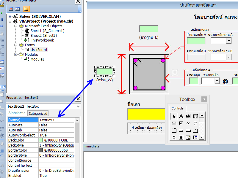

kio2002 wrote:เรียน ท่าน Snasui
:D งดระบุผู้ตอบครับครับ ช่วยอ้างถึงชื่อของ Object ตามชื่อที่ให้ไว้ด้วยครับ สังเกตตามภาพชื่อ TextBox3 นอกจากนี้ ช่วยระบุว่า Code ไว้สำหรับแต่ละข้อนั้นชื่อ Procedure ใด มี Code ว่าอย่างไร เพื่อจะได้เข้าถึงข้อมูลได้โดยไวครับ

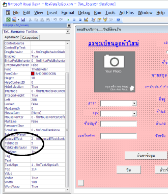

yoguzaa
Posts: 87
Joined: Mon Jan 09, 2012 4:48 pm
Re: โค้ด VBA ใน UserForm
Post by yoguzaa »
ผมใช้วิธีนี้ไม่รู้ว่าถูกต้องหรือเปล่านะครับ
ไปตั้งค่า properties ของแต่ละ Object ตามลำดับที่เราต้องการ ครับ
เช่น ต้องการตำแหน่ง curser อยู่ที่ Object ใด ให้ปรับค่า TabIndex ให้มีค่า 1
Object ต่อไป ให้ ค่า TabIndex เท่ากับ 2
แนบรูปมาให้ดูด้วยครับ
ถ้า ผิดวิธี หรือ ผิดจุดประสงค์ ขอ อภัย ครับ
ใช้คำว่า"ไม่รู้"เพื่อที่จะได้"รู้"
ไม่ใช่ใช้เพื่อ"ปฏิเสธความรับผิดชอบ"
kio2002
Posts: 177
Joined: Thu Sep 20, 2012 8:40 am
Post by kio2002 »
ท่าน yoguzaa ตอบถูกจุดประสงค์แล้วครับ
