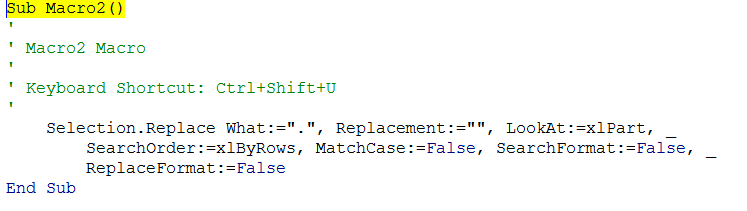

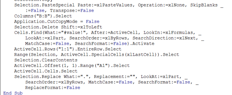

รบกวนแนะนำด้วยค่ะ มือใหม่ทดลองใช้มาโครค่ะ
ได้บันทึกมาโคร การแทนที่ .(จุด) ด้วยความว่าง
แล้วเอามาต่อมาโครที่รันไว้ ทำไม..... คำสั่งแทนที่จุดด้วยความว่าง ใช้ไม่ได้ผลคะ

ถ้าแนบไฟล์ตัวอย่างมาด้วยจะดีมากเลยครับ จะได้ทดสอบโค้ดได้สะดวก
สำหรับการแทนที่จุดในช่วงข้อมูลที่เลือกด้วยค่าว่าง ลองแบบนี้ครับ
Sub Macro2()
    Dim r As Range
    For Each r In Selection
        r.Value = Replace(r.Value, ".", "")

คุณ "DhitiBank " ที่แนะนำให้นั้น ใช้ได้นะคะ เพียงแต่ มันค้างนานมากและโปรแกรมก็ขึ้น not responding

ไม่ทราบต้องแก้อย่างไรคะ เพราะทุกวันนี้ยังแกะ code จากการบันทึกมาโครได้แค่บางตัวเองค่ะ :lol:
และตอนบันทึกมาโครนั้น ก็เลือก COLUMN A:A แล้วรันมาโครเลย
ส่วนคำสั่งที่แนะนำมานั้น ก็เพียงแต่ COPY แล้วมาวางต่อเลยค่ะ
***ไฟล์แนบมาแล้วนะคะ** ขอบคุณค่ะ

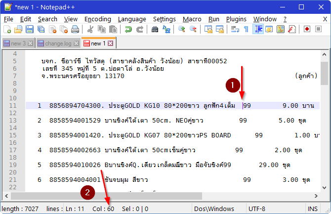

หากต้องการใช้สูตรตัดข้อความแทนการใช้มาโคร ลองทำแบบนี้ครับ
1. B1, B2, C1, C2, D1, D2 คีย์ 7, 13, 21, 38, 66, 8 ตามลำดับ (เป็นตำแหน่งอักขระและจำนวนอักขระที่จะตัดจากข้อมูลดิบในแต่ละบรรทัดที่ได้ตามเงื่อนไข ตัวเลขชุดนี้จะเอาไปใช้สูตรข้อ 3 ครับ ผมดูด้วยโปรแกรม Notpad++ แล้วใช้ font พวก monospace หากทำงานกับไฟล์ที่ export จาก express บ่อยๆ ลองหามาใช้ดูครับ ฟรี)
2. หาเลข Invoice
