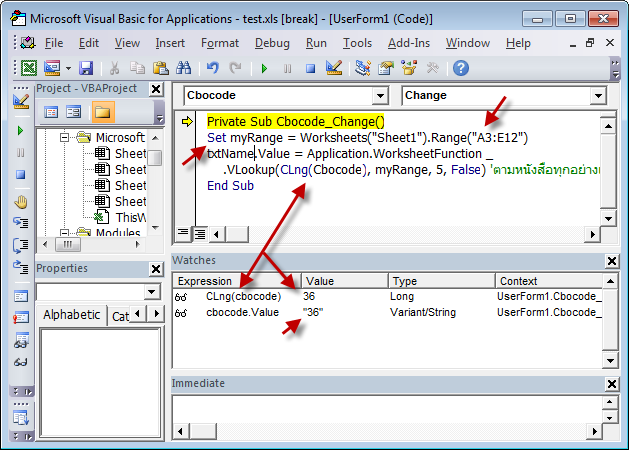

สวัสดีครับอาจารย์ มีเรื่องรบกวนอีกแล้วครับ ผมซื้อหนังสือของอ.วิศัลย์ พัวรุ่งโรจน์
ก็ทำตามหนังสือบอกทุกอย่าง ตามไฟล์แนบ แต่มันDebug
ผมไม่เข้าใจ...คล้ายๆกับว่าApplication.WorksheetFunction.VLookup ยังไม่พร้อมใช้งาน
รบกวนอาจารย์หรือพี่ผู้รู้อธิบายหน่อยนะครับว่าเป็นเพราะอะไร และหากต้องการใช้Application.WorksheetFunction.VLookupนี้ให้ได้ต้องทำอย่างไร

จาก Code ในไฟล์ไม่ถูกต้องอยู่หลายตำแหน่ง ดูภาพประกอบด้านล่าง กรณีลอกจากหนังสือมาแบบเหมือนเปี๊ยบควรบอกคุณวิศัลย์ให้ทดสอบ Code อีกครั้งครับ 8-)
1. SetmyRange ต้องแยกเป็น Set myRange (มีวรรค)
2. .Range("B2:E12") ให้แก้เป็น .Range("A3:B12")
3. Cbocode หรือ Cbocode.Value จะแสดงค่าเป็น String (Text) ส่วนใน Worksheet มีค่าเป็น Number จึงต้องใช้ Function Clng() เข้ามาช่วย
4. หากตัวเลขในช่วง A3:A12 ไม่เรียงจากน้อยไปหามากให้ใส่ False ไว้ด้วยครับ

ขอบคุณมากๆครับ มันเป็นความอ่อนด้อยของผมเอง เมื่อมาพิจารณาดูจากที่อาจารย์อธิบายแล้วก็พบว่าในตัวอย่างของหนังสือนั้น
ใช้รหัสสินค้าเป็น B2001,B2002 ซึ่งมีค่าเป็นText ส่วนเลขทะเบียนลูกค้าผมเป็น 001,002...
