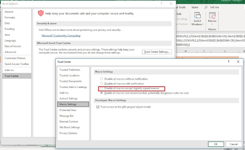

Disable Macro ไว้หรือเปล่าครับ
Leng
Posts: 225
Joined: Tue Jun 26, 2018 5:19 pm
Re: เปิด vba project ไม่ได้แก้ยังไงครับ
Post by Leng »
ผมลองเลือกทุกอันแล้วครับแต่ก็ยังไม่สามารถ แก้ไขอะไรใน vba เลย
:D การเลือกแล้วให้มีผลต่อการทำงานกับ VBA คือเลือกข้อสุดท้ายแล้วปิด Excel แล้วเปิด Excel ใหม่ เปิดไฟล์ขึ้นมาใหม่ ไม่ทราบว่าได้ทำเช่นนี้แล้วหรือไม่ครับ

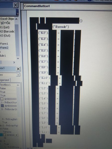

ตอนนี้เปิด vba ได้แล้วแต่ปัญหาคือ
เวลาพิมพ์โค๊ดก็จะเป็นสีดำแบบนี้ครับ :flw:

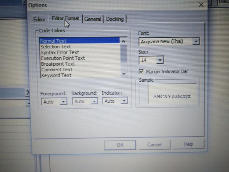

:D เข้าเมนู Tools > Options > แถบ Editor Format เลือก Font กำหนด Code Color ได้ตามต้องการ
กรณีเปลี่ยน Code Colors ควรจะเก็บข้อมูลไว้ด้วยว่าเดิมเป็นค่าใด เมื่อจะกลับมากำหนดให้เหมือนเดิมจะได้ไม่ยุ่งยากครับ
:D Code Colors เลือกเป็นอะไรบ้างครับ :?:
:D คำว่า Code Colors อยู่ในภาพของโพสต์ที่ #11 ตำแหน่งใต้เมาส์ครับ
:lol: ผมทราบอยู่แล้วว่าเลือกแบบนั้น มันมีหลายรายการ Foreground, Background, Indicator ลองเลือกให้หมด อ่านโพสต์ #9 ก่อนอย่างละเเอียด ไม่เช่นนั้นเลือกกลับมาเหมือนเดิมไม่ได้จะเกิดปัญหาใหม่แทนครับ

ผมลองเลือกหมดแล้วครับแต่ยังไม่หาย แต่ถ้าเป็นตัวเลขก็จะไม่เป้นอะไรครับ
:D ถ้าแก้ด้วยวิธีนี้ไม่ได้อีกก็ช่วยไม่ได้แล้วครับ :mrgreen:
