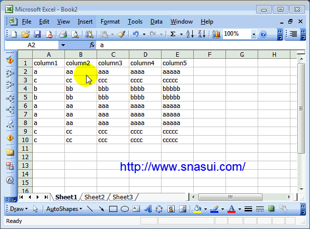

Posts: 31205
Re: จะแสดงข้อมูล PO รับเข้า โดย Key ปีเดือน แล้วไปดึงข้อมูลใ
:D ไฟล์ที่ส่งมาน่าจะไม่ Update เพราะไม่พบว่ามีการทำเป็น True, False ตามที่แจ้งมา ผมส่งตัวอย่างมาให้ดูก่อนตามไฟล์แนบครับ

Post by prawitj »
โอ Pivot ทำเช่นนี้ได้ด้วยเหรอครับ เพราะเวลาผมดึงมันจะแสดง Count of ข้างล่างทุกทีไม่ออกมาสวบงามอย่างนี้ อาจารย์ลาก Column ไปวางยังไงครับ ช่วยบอก กลเม็ด เคล็ดลับด้วยครับ
Posts: 31205
:D ดูตัวอย่างตามภาพด้านล่างครับ :ard:
