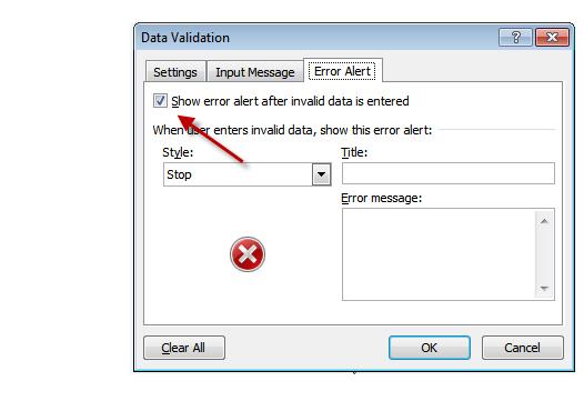

:| แต่ก็คิดว่ายังติดปัญหาอยู่ครับ เนื่องจากเซลล์ที่มี Validation จะป้องการคีย์ข้อผิด หมายถึงถ้าชื่อไม่มีในฐานข้อมูล มันก็จะไม่ยอมให้ผ่าน ต้องเลือกจากรายการอย่างเดียว
แต่ทีนี้ ผมทำแบบ AutoValidation ผมจะต้องยกเลิกการป้องกันตรงนี้ โดยการเข้าไปใน Data Validation :ard:
เมื่อเป็นเช่นนี้ ทำให้มีโอกาสที่จะคีย์ข้อมูลผิดได้ง่าย เพราะถึงแม้ชื่อที่คีย์ไปนั้นจะไม่มีใน Database มันก็ยอมให้คีย์อยู่

:lol: ปล่อยให้คีย์ไปตามสบายครับ แต่เวลา Save หรือ บันทึก จะมี Code สำหรับตรวจสอบอีกที ถ้าพบว่ามีรายการใดไม่อยู่ในฐานข้อมูลก็มี Message แจ้งและไม่สามารถ Save หรือบันทึกได้ครับ :mrgreen:
