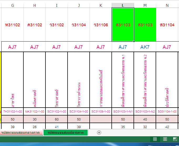

เรียนอาจารย์ครับ มี workbook ที่มีชื่อเหมือนกันดังภาพนี้ครับ
คือข้อมูลวางตำแหน่งที่ถูกต้อง ตามวิชา สังคมศึกษา ศาสนาและวัฒนธรรม ฉ.1 คอลัมภ์ AJ7 ข้อมูลลงไฟล์ ส31103-1.xlsm แต่ วิชา สังคมศึกษา ศาสนาและวัฒนธรรม ฉ.2 คอลัมภ์ AK7 ไม่มีข้อมูลลงไฟล์เดียวกัน ส31103-1.xlsm (ไฟล์เดียวกัน ลงแต่ คอลัมภ์ AJ7 แต่ข้อมูล ไม่ลงคอลัมภ์ AK7 ของไฟล์เดียวกัน เราต้องแก้ไขโค๊ดอย่างไรครับอาจารย์)
Posts: 31263
Re: VBA ส่งข้อมูลเข้า Workbook อื่น ใน sheet "คะแนน1" ซึ่งลงข้อมูลไม่ครบ
:D ชื่อไฟล์เหมือนกันก็ย่อมจะต้องนำคอลัมน์แรกมาใช้เพราะใช้ฟังก์ชั่น Match ในการหาคอลัมน์ หากจะให้ได้คอลัมน์ถัดไปจะต้องสร้างเงื่อนไขมารองรับเพิ่มเติมว่าต้องใช้กี่คอลัมน์ เช่นนี้เป็นต้นครับ
