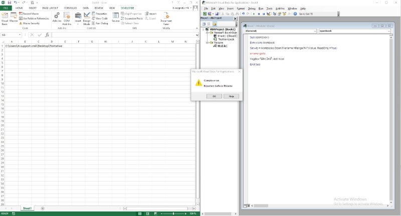

หาข้อมูลไปเรื่อยๆ จนไปเจอการใช้ on error go to พอเข้าใจว่าเป็นการดัก error ที่จะเกิดขึ้นแต่ให้ไปทำที่เรากำหนดแทนเช่น msgbox แต่ผมลองทำดู ทำไมมัน error ตั้งแต่เขียน code แล้วครับ
รบกวนอาจารย์ อธิบายทีครับ
lnongkungl
Posts: 92
Joined: Tue Nov 14, 2017 11:04 am
Excel Ver: 2013
Re: สอบถามเรื่องข้อมูลเยอะมาก ทำให้ vba ทำงานช้ามาก
Post by lnongkungl »
ได้แล้วครับ หาวิธีทำจนเจอ
Sub openbook()
Dim wb As Workbook
On Error GoTo err1
        Set wb = Workbooks.Open(Filename:=.Range("B1").Value, ReadOnly:=True)
err1:
        MsgBox "ไม่พบไฟล์ที่ค้นหา", vbCritical
