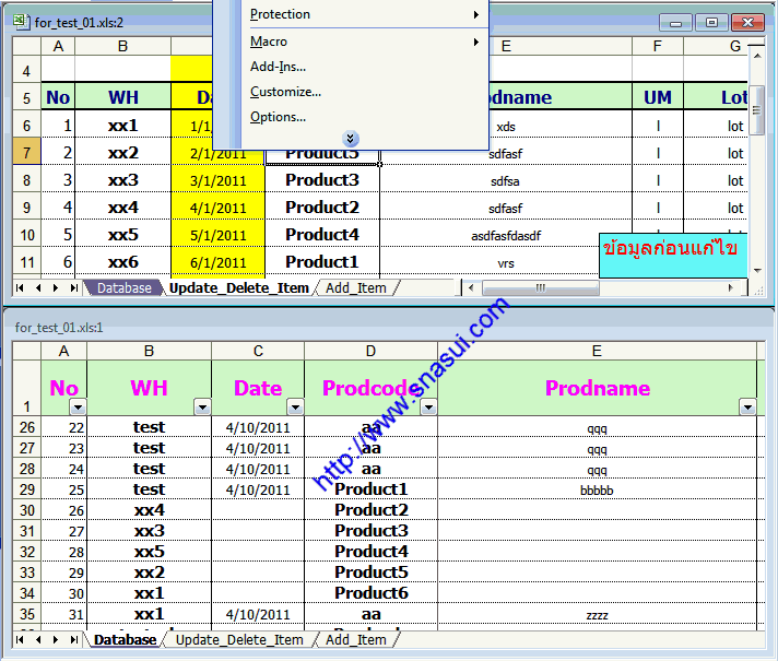

:lol: ผมทดสอบแล้วสามารถทำงานได้เป็นปกติครับ สังเกตภาพด้านล่าง เดิมจะเป็นช่องว่างและเมื่อมีการ Run Code จะ Update ข้อมูลเข้ามาให้
You do not have the required permissions to view the files attached to this post.
