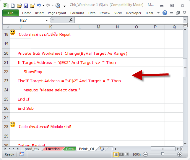

su019 wrote:แก้ปัญหาได้แน่นอน เพราะไม่ได้ใช้สูตร และสงสัยว่าทำไมไม่วาง Code ไว้ใน Module นำมาวางไว้ใน WorkSheet ไม่เกิดผลอะไรครับ เพราะไม่สามารถทดสอบได้ครับ หมายความว่ายังไงค่ะ ไม่เข้าใจค่ะ
ตามไฟล์ที่แนบมานั้น Code ไม่ได้วางใน VBE แต่วางใน Sheet Excel ตามภาพ ซึ่งไม่สามารถทดสอบได้ครับ
หากลองทำแล้ว ส่งตัวอย่างที่ได้ทดลองแล้วติดปัญหามาด้วยครับ
