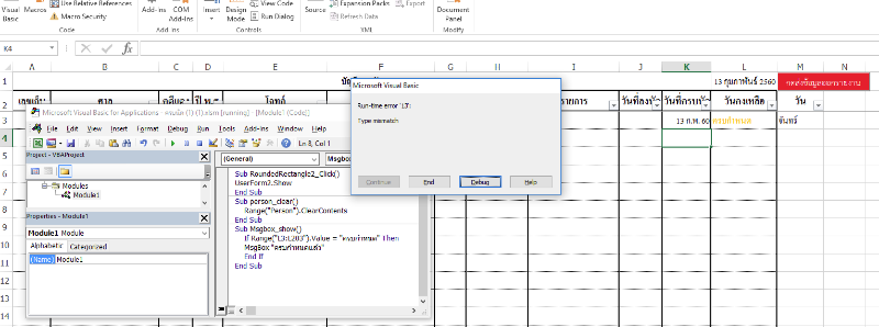

snasui wrote::D ใส่มาให้เรียบร้อยแล้วแนบไฟล์มาใหม่ ทำตัวอย่างข้อมูลมาด้วยว่าข้อมูลจะมีลักษณะเป็นอย่างไร และหากข้อมูลเป็นเช่นนั้น ผลของ Code นั้นจะแสดงผลอย่างไร จะได้สะดวกในการทำความเข้าใจครับ
ผมเอาใส่ใน Module แล้วรันเกิด error ตามรูปประกอบครับ ข้อมูลจะมีลักษณะดังชีตData ครับ และหากข้อมูลในเซลส์ L3 ถึง L203 มีคำว่า "ครบกำหนด" โดยข้อมูลจะอ้างจากเซลส์ K3 ถึง K203 สูตรที่ L3 =IF(ISBLANK(K3),"",IF(K3<TODAY(),"เกินกำหนด",IF(K3<=TODAY(),"ครบกำหนด","ยังไม่ถึงกำหนด")))ก็ให้ Code ทำงาน แสดง Msgbox "ครบกำหนดแล้ว" ครับ
