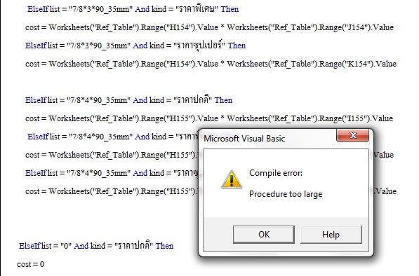

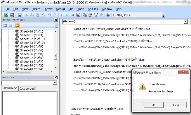

ผมเขียน code แล้ว เนื่องจาก code ใน module2 นั้นยาวเกินไป ทำให้เกิด procedure too large แต่ผมต้องการเขียน code ใน module นั้นเพิ่มครับ อยากทราบว่า มีวิธีที่จะทำให้เขียน code ใน module2 นั้นเพิ่มหรือไม่ หรือมีวิธีอื่นครับ
ปล. ผมลองหาดูแล้ว เหมือนว่าจะมีวิธี sub runallcode () แต่ผมยังไม่ค่อยเข้าใจวิธีนี้เท่าไหร่ครับ
รบกวนช่วยผมทีนะครับ

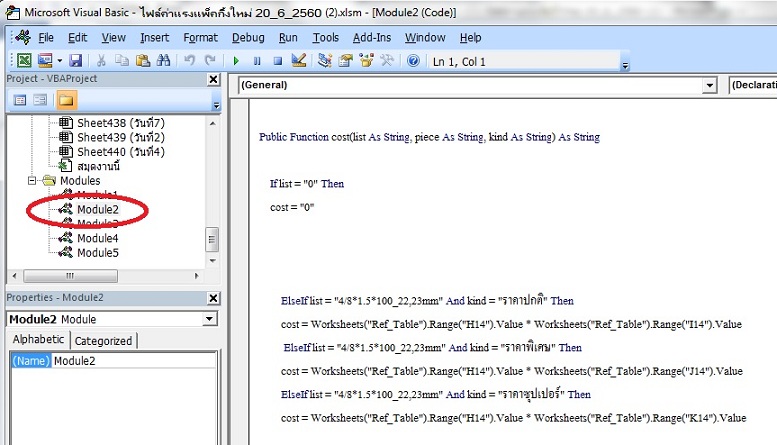

คือ code ของผมค่อนข้างจะเยอะ เพราะผมเขียนไม่เก่งเท่าไหร่นะครับ
เป็นการดึงค่ามาจากตารางในอีก tab นึงเพื่อเอามาใช้ครับ
ดึงหลายๆครั้ง code เลยเยอะขึ้นเรื่อยๆ
ผมไม่ทราบวิธีแบ่ง procedure ด้วยครับ เลยต้องยัดเข้ามาอยู่ใน procedure เดียวแบบนี้ครับ
ส่วนเรื่องความลับ ไมีมีอะไรสำคัญครับ
ขอบคุณครับ ที่สละเวลาช่วยเหลือครับ
ปล. จะมีภาษาไทยด้วย ใน code เลยขึ้นเป็นภาษาต่างดาวแทน
Public Function cost(list As String, piece As String, kind As String) As String
    If list = "0" Then
    cost = "0"
        ElseIf list = "4/8*1.5*100_22,23mm" And kind = "ÃÒ¤Ò»¡µÔ" Then
        cost = Worksheets("Ref_Table").Range("H14").Value * Worksheets("Ref_Table").Range("I14").Value
         ElseIf list = "4/8*1.5*100_22,23mm" And kind = "ÃÒ¤Ò¾ÔàÈÉ" Then
        cost = Worksheets("Ref_Table").Range("H14").Value * Worksheets("Ref_Table").Range("J14").Value
        ElseIf list = "4/8*1.5*100_22,23mm" And kind = "ÃÒ¤Ò«Ø»à»ÍÃì" Then
        cost = Worksheets("Ref_Table").Range("H14").Value * Worksheets("Ref_Table").Range("K14").Value
        ElseIf list = "4/8*1.75*100_22,23mm" And kind = "ÃÒ¤Ò»¡µÔ" Then
        cost = Worksheets("Ref_Table").Range("H15").Value * Worksheets("Ref_Table").Range("I15").Value
         ElseIf list = "4/8*1.75*100_22,23mm" And kind = "ÃÒ¤Ò¾ÔàÈÉ" Then
        cost = Worksheets("Ref_Table").Range("H15").Value * Worksheets("Ref_Table").Range("J15").Value
        ElseIf list = "4/8*1.75*100_22,23mm" And kind = "ÃÒ¤Ò«Ø»à»ÍÃì" Then
        cost = Worksheets("Ref_Table").Range("H15").Value * Worksheets("Ref_Table").Range("K15").Value
        ElseIf list = "4/8*2*100_22,23mm" And kind = "ÃÒ¤Ò»¡µÔ" Then
        cost = Worksheets("Ref_Table").Range("H16").Value * Worksheets("Ref_Table").Range("I16").Value
         ElseIf list = "4/8*2*100_22,23mm" And kind = "ÃÒ¤Ò¾ÔàÈÉ" Then
        cost = Worksheets("Ref_Table").Range("H16").Value * Worksheets("Ref_Table").Range("J16").Value
        ElseIf list = "4/8*2*100_22,23mm" And kind = "ÃÒ¤Ò«Ø»à»ÍÃì" Then
        cost = Worksheets("Ref_Table").Range("H16").Value * Worksheets("Ref_Table").Range("K16").Value
        ElseIf list = "4/8*2.5*100_22,23mm" And kind = "ÃÒ¤Ò»¡µÔ" Then
        cost = Worksheets("Ref_Table").Range("H17").Value * Worksheets("Ref_Table").Range("I17").Value
         ElseIf list = "4/8*2.5*100_22,23mm" And kind = "ÃÒ¤Ò¾ÔàÈÉ" Then
        cost = Worksheets("Ref_Table").Range("H17").Value * Worksheets("Ref_Table").Range("J17").Value
        ElseIf list = "4/8*2.5*100_22,23mm" And kind = "ÃÒ¤Ò«Ø»à»ÍÃì" Then
        cost = Worksheets("Ref_Table").Range("H17").Value * Worksheets("Ref_Table").Range("K17").Value
        ElseIf list = "4/8*3*100_22,23mm" And kind = "ÃÒ¤Ò»¡µÔ" Then
        cost = Worksheets("Ref_Table").Range("H18").Value * Worksheets("Ref_Table").Range("I18").Value
         ElseIf list = "4/8*3*100_22,23mm" And kind = "ÃÒ¤Ò¾ÔàÈÉ" Then
        cost = Worksheets("Ref_Table").Range("H18").Value * Worksheets("Ref_Table").Range("J18").Value
        ElseIf list = "4/8*3*100_22,23mm" And kind = "ÃÒ¤Ò«Ø»à»ÍÃì" Then
        cost = Worksheets("Ref_Table").Range("H18").Value * Worksheets("Ref_Table").Range("K18").Value
        ElseIf list = "4/8*4*100_22,23mm" And kind = "ÃÒ¤Ò»¡µÔ" Then
        cost = Worksheets("Ref_Table").Range("H19").Value * Worksheets("Ref_Table").Range("I19").Value
         ElseIf list = "4/8*4*100_22,23mm" And kind = "ÃÒ¤Ò¾ÔàÈÉ" Then
        cost = Worksheets("Ref_Table").Range("H19").Value * Worksheets("Ref_Table").Range("J19").Value
        ElseIf list = "4/8*4*100_22,23mm" And kind = "ÃÒ¤Ò«Ø»à»ÍÃì" Then
        cost = Worksheets("Ref_Table").Range("H19").Value * Worksheets("Ref_Table").Range("K19").Value
        ElseIf list = "4/8*1.5*110_22,23mm" And kind = "ÃÒ¤Ò»¡µÔ" Then
        cost = Worksheets("Ref_Table").Range("H20").Value * Worksheets("Ref_Table").Range("I20").Value
         ElseIf list = "4/8*1.5*110_22,23mm" And kind = "ÃÒ¤Ò¾ÔàÈÉ" Then
        cost = Worksheets("Ref_Table").Range("H20").Value * Worksheets("Ref_Table").Range("J20").Value
        ElseIf list = "4/8*1.5*110_22,23mm" And kind = "ÃÒ¤Ò«Ø»à»ÍÃì" Then
        cost = Worksheets("Ref_Table").Range("H20").Value * Worksheets("Ref_Table").Range("K20").Value
        ElseIf list = "4/8*1.75*110_22,23mm" And kind = "ÃÒ¤Ò»¡µÔ" Then
        cost = Worksheets("Ref_Table").Range("H21").Value * Worksheets("Ref_Table").Range("I21").Value
         ElseIf list = "4/8*1.75*110_22,23mm" And kind = "ÃÒ¤Ò¾ÔàÈÉ" Then
        cost = Worksheets("Ref_Table").Range("H21").Value * Worksheets("Ref_Table").Range("J21").Value
        ElseIf list = "4/8*1.75*110_22,23mm" And kind = "ÃÒ¤Ò«Ø»à»ÍÃì" Then
        cost = Worksheets("Ref_Table").Range("H21").Value * Worksheets("Ref_Table").Range("K21").Value
        ElseIf list = "4/8*2*110_22,23mm" And kind = "ÃÒ¤Ò»¡µÔ" Then
        cost = Worksheets("Ref_Table").Range("H22").Value * Worksheets("Ref_Table").Range("I22").Value
         ElseIf list = "4/8*2*110_22,23mm" And kind = "ÃÒ¤Ò¾ÔàÈÉ" Then
        cost = Worksheets("Ref_Table").Range("H22").Value * Worksheets("Ref_Table").Range("J22").Value
        ElseIf list = "4/8*2*110_22,23mm" And kind = "ÃÒ¤Ò«Ø»à»ÍÃì" Then
        cost = Worksheets("Ref_Table").Range("H22").Value * Worksheets("Ref_Table").Range("K22").Value
        ElseIf list = "4/8*2.5*110_22,23mm" And kind = "ÃÒ¤Ò»¡µÔ" Then
        cost = Worksheets("Ref_Table").Range("H23").Value * Worksheets("Ref_Table").Range("I23").Value
         ElseIf list = "4/8*2.5*110_22,23mm" And kind = "ÃÒ¤Ò¾ÔàÈÉ" Then
        cost = Worksheets("Ref_Table").Range("H23").Value * Worksheets("Ref_Table").Range("J23").Value
        ElseIf list = "4/8*2.5*110_22,23mm" And kind = "ÃÒ¤Ò«Ø»à»ÍÃì" Then
        cost = Worksheets("Ref_Table").Range("H23").Value * Worksheets("Ref_Table").Range("K23").Value
        ElseIf list = "4/8*3*110_22,23mm" And kind = "ÃÒ¤Ò»¡µÔ" Then
        cost = Worksheets("Ref_Table").Range("H24").Value * Worksheets("Ref_Table").Range("I24").Value
         ElseIf list = "4/8*3*110_22,23mm" And kind = "ÃÒ¤Ò¾ÔàÈÉ" Then
        cost = Worksheets("Ref_Table").Range("H24").Value * Worksheets("Ref_Table").Range("J24").Value
        ElseIf list = "4/8*3*110_22,23mm" And kind = "ÃÒ¤Ò«Ø»à»ÍÃì" Then
        cost = Worksheets("Ref_Table").Range("H24").Value * Worksheets("Ref_Table").Range("K24").Value
        ElseIf list = "4/8*4*110_22,23mm" And kind = "ÃÒ¤Ò»¡µÔ" Then
        cost = Worksheets("Ref_Table").Range("H25").Value * Worksheets("Ref_Table").Range("I25").Value
         ElseIf list = "4/8*4*110_22,23mm" And kind = "ÃÒ¤Ò¾ÔàÈÉ" Then
        cost = Worksheets("Ref_Table").Range("H25").Value * Worksheets("Ref_Table").Range("J25").Value
        ElseIf list = "4/8*4*110_22,23mm" And kind = "ÃÒ¤Ò«Ø»à»ÍÃì" Then
        cost = Worksheets("Ref_Table").Range("H25").Value * Worksheets("Ref_Table").Range("K25").Value
        ElseIf list = "4/8*1.5*100_24mm" And kind = "ÃÒ¤Ò»¡µÔ" Then
        cost = Worksheets("Ref_Table").Range("H26").Value * Worksheets("Ref_Table").Range("I26").Value
         ElseIf list = "4/8*1.5*100_24mm" And kind = "ÃÒ¤Ò¾ÔàÈÉ" Then
        cost = Worksheets("Ref_Table").Range("H26").Value * Worksheets("Ref_Table").Range("J26").Value
        ElseIf list = "4/8*1.5*100_24mm" And kind = "ÃÒ¤Ò«Ø»à»ÍÃì" Then
        cost = Worksheets("Ref_Table").Range("H26").Value * Worksheets("Ref_Table").Range("K26").Value
        ElseIf list = "4/8*1.75*100_24mm" And kind = "ÃÒ¤Ò»¡µÔ" Then
        cost = Worksheets("Ref_Table").Range("H27").Value * Worksheets("Ref_Table").Range("I27").Value
         ElseIf list = "4/8*1.75*100_24mm" And kind = "ÃÒ¤Ò¾ÔàÈÉ" Then
        cost = Worksheets("Ref_Table").Range("H27").Value * Worksheets("Ref_Table").Range("J27").Value
        ElseIf list = "4/8*1.75*100_24mm" And kind = "ÃÒ¤Ò«Ø»à»ÍÃì" Then
        cost = Worksheets("Ref_Table").Range("H27").Value * Worksheets("Ref_Table").Range("K27").Value
        ElseIf list = "4/8*2*100_24mm" And kind = "ÃÒ¤Ò»¡µÔ" Then
        cost = Worksheets("Ref_Table").Range("H28").Value * Worksheets("Ref_Table").Range("I28").Value
         ElseIf list = "4/8*2*100_24mm" And kind = "ÃÒ¤Ò¾ÔàÈÉ" Then
        cost = Worksheets("Ref_Table").Range("H28").Value * Worksheets("Ref_Table").Range("J28").Value
        ElseIf list = "4/8*2*100_24mm" And kind = "ÃÒ¤Ò«Ø»à»ÍÃì" Then
        cost = Worksheets("Ref_Table").Range("H28").Value * Worksheets("Ref_Table").Range("K28").Value
        ElseIf list = "4/8*2.5*100_24mm" And kind = "ÃÒ¤Ò»¡µÔ" Then
        cost = Worksheets("Ref_Table").Range("H29").Value * Worksheets("Ref_Table").Range("I29").Value
         ElseIf list = "4/8*2.5*100_24mm" And kind = "ÃÒ¤Ò¾ÔàÈÉ" Then
        cost = Worksheets("Ref_Table").Range("H29").Value * Worksheets("Ref_Table").Range("J29").Value
        ElseIf list = "4/8*2.5*100_24mm" And kind = "ÃÒ¤Ò«Ø»à»ÍÃì" Then
        cost = Worksheets("Ref_Table").Range("H29").Value * Worksheets("Ref_Table").Range("K29").Value
        ElseIf list = "4/8*3*100_24mm" And kind = "ÃÒ¤Ò»¡µÔ" Then
        cost = Worksheets("Ref_Table").Range("H30").Value * Worksheets("Ref_Table").Range("I30").Value
         ElseIf list = "4/8*3*100_24mm" And kind = "ÃÒ¤Ò¾ÔàÈÉ" Then
        cost = Worksheets("Ref_Table").Range("H30").Value * Worksheets("Ref_Table").Range("J30").Value
        ElseIf list = "4/8*3*100_24mm" And kind = "ÃÒ¤Ò«Ø»à»ÍÃì" Then
        cost = Worksheets("Ref_Table").Range("H30").Value * Worksheets("Ref_Table").Range("K30").Value
        ElseIf list = "4/8*4*100_24mm" And kind = "ÃÒ¤Ò»¡µÔ" Then
        cost = Worksheets("Ref_Table").Range("H31").Value * Worksheets("Ref_Table").Range("I31").Value
         ElseIf list = "4/8*4*100_24mm" And kind = "ÃÒ¤Ò¾ÔàÈÉ" Then
        cost = Worksheets("Ref_Table").Range("H31").Value * Worksheets("Ref_Table").Range("J31").Value
        ElseIf list = "4/8*4*100_24mm" And kind = "ÃÒ¤Ò«Ø»à»ÍÃì" Then
        cost = Worksheets("Ref_Table").Range("H31").Value * Worksheets("Ref_Table").Range("K31").Value
        ElseIf list = "4/8*1.5*110_24mm" And kind = "ÃÒ¤Ò»¡µÔ" Then
        cost = Worksheets("Ref_Table").Range("H32").Value * Worksheets("Ref_Table").Range("I32").Value
         ElseIf list = "4/8*1.5*110_24mm" And kind = "ÃÒ¤Ò¾ÔàÈÉ" Then
        cost = Worksheets("Ref_Table").Range("H32").Value * Worksheets("Ref_Table").Range("J32").Value
        ElseIf list = "4/8*1.5*110_24mm" And kind = "ÃÒ¤Ò«Ø»à»ÍÃì" Then
        cost = Worksheets("Ref_Table").Range("H32").Value * Worksheets("Ref_Table").Range("K32").Value
        ElseIf list = "4/8*1.75*110_24mm" And kind = "ÃÒ¤Ò»¡µÔ" Then
        cost = Worksheets("Ref_Table").Range("H33").Value * Worksheets("Ref_Table").Range("I33").Value
         ElseIf list = "4/8*1.75*110_24mm" And kind = "ÃÒ¤Ò¾ÔàÈÉ" Then
        cost = Worksheets("Ref_Table").Range("H33").Value * Worksheets("Ref_Table").Range("J33").Value
        ElseIf list = "4/8*1.75*110_24mm" And kind = "ÃÒ¤Ò«Ø»à»ÍÃì" Then
        cost = Worksheets("Ref_Table").Range("H33").Value * Worksheets("Ref_Table").Range("K33").Value

        cost = Worksheets("Ref_Table").Range("H81").Value * Worksheets("Ref_Table").Range("I81").Value
         ElseIf list = "5/8*1.75*110_31mm" And kind = "ÃÒ¤Ò¾ÔàÈÉ" Then
        cost = Worksheets("Ref_Table").Range("H81").Value * Worksheets("Ref_Table").Range("J81").Value
        ElseIf list = "5/8*1.75*110_31mm" And kind = "ÃÒ¤Ò«Ø»à»ÍÃì" Then
        cost = Worksheets("Ref_Table").Range("H81").Value * Worksheets("Ref_Table").Range("K81").Value
        ElseIf list = "5/8*2*110_31mm" And kind = "ÃÒ¤Ò»¡µÔ" Then
        cost = Worksheets("Ref_Table").Range("H82").Value * Worksheets("Ref_Table").Range("I82").Value
         ElseIf list = "5/8*2*110_31mm" And kind = "ÃÒ¤Ò¾ÔàÈÉ" Then
        cost = Worksheets("Ref_Table").Range("H82").Value * Worksheets("Ref_Table").Range("J82").Value
        ElseIf list = "5/8*2*110_31mm" And kind = "ÃÒ¤Ò«Ø»à»ÍÃì" Then
        cost = Worksheets("Ref_Table").Range("H82").Value * Worksheets("Ref_Table").Range("K82").Value
        ElseIf list = "5/8*2.5*110_31mm" And kind = "ÃÒ¤Ò»¡µÔ" Then
        cost = Worksheets("Ref_Table").Range("H83").Value * Worksheets("Ref_Table").Range("I83").Value
         ElseIf list = "5/8*2.5*110_31mm" And kind = "ÃÒ¤Ò¾ÔàÈÉ" Then
        cost = Worksheets("Ref_Table").Range("H83").Value * Worksheets("Ref_Table").Range("J83").Value
        ElseIf list = "5/8*2.5*110_31mm" And kind = "ÃÒ¤Ò«Ø»à»ÍÃì" Then
        cost = Worksheets("Ref_Table").Range("H83").Value * Worksheets("Ref_Table").Range("K83").Value
        ElseIf list = "5/8*3*110_31mm" And kind = "ÃÒ¤Ò»¡µÔ" Then
        cost = Worksheets("Ref_Table").Range("H84").Value * Worksheets("Ref_Table").Range("I84").Value
         ElseIf list = "5/8*3*110_31mm" And kind = "ÃÒ¤Ò¾ÔàÈÉ" Then
        cost = Worksheets("Ref_Table").Range("H84").Value * Worksheets("Ref_Table").Range("J84").Value
        ElseIf list = "5/8*3*110_31mm" And kind = "ÃÒ¤Ò«Ø»à»ÍÃì" Then
        cost = Worksheets("Ref_Table").Range("H84").Value * Worksheets("Ref_Table").Range("K84").Value
        ElseIf list = "5/8*4*110_31mm" And kind = "ÃÒ¤Ò»¡µÔ" Then
        cost = Worksheets("Ref_Table").Range("H85").Value * Worksheets("Ref_Table").Range("I85").Value
         ElseIf list = "5/8*4*110_31mm" And kind = "ÃÒ¤Ò¾ÔàÈÉ" Then
        cost = Worksheets("Ref_Table").Range("H85").Value * Worksheets("Ref_Table").Range("J85").Value
        ElseIf list = "5/8*4*110_31mm" And kind = "ÃÒ¤Ò«Ø»à»ÍÃì" Then
        cost = Worksheets("Ref_Table").Range("H85").Value * Worksheets("Ref_Table").Range("K85").Value
        ElseIf list = "6/8*1.5*100_33mm" And kind = "ÃÒ¤Ò»¡µÔ" Then
        cost = Worksheets("Ref_Table").Range("H86").Value * Worksheets("Ref_Table").Range("I86").Value
         ElseIf list = "6/8*1.5*100_33mm" And kind = "ÃÒ¤Ò¾ÔàÈÉ" Then
        cost = Worksheets("Ref_Table").Range("H86").Value * Worksheets("Ref_Table").Range("J86").Value
        ElseIf list = "6/8*1.5*100_33mm" And kind = "ÃÒ¤Ò«Ø»à»ÍÃì" Then
        cost = Worksheets("Ref_Table").Range("H86").Value * Worksheets("Ref_Table").Range("K86").Value
        ElseIf list = "6/8*1.75*100_33mm" And kind = "ÃÒ¤Ò»¡µÔ" Then
        cost = Worksheets("Ref_Table").Range("H87").Value * Worksheets("Ref_Table").Range("I87").Value
         ElseIf list = "6/8*1.75*100_33mm" And kind = "ÃÒ¤Ò¾ÔàÈÉ" Then
        cost = Worksheets("Ref_Table").Range("H87").Value * Worksheets("Ref_Table").Range("J87").Value
        ElseIf list = "6/8*1.75*100_33mm" And kind = "ÃÒ¤Ò«Ø»à»ÍÃì" Then
        cost = Worksheets("Ref_Table").Range("H87").Value * Worksheets("Ref_Table").Range("K87").Value
        ElseIf list = "6/8*2*100_33mm" And kind = "ÃÒ¤Ò»¡µÔ" Then
        cost = Worksheets("Ref_Table").Range("H88").Value * Worksheets("Ref_Table").Range("I88").Value
         ElseIf list = "6/8*2*100_33mm" And kind = "ÃÒ¤Ò¾ÔàÈÉ" Then
        cost = Worksheets("Ref_Table").Range("H88").Value * Worksheets("Ref_Table").Range("J88").Value
        ElseIf list = "6/8*2*100_33mm" And kind = "ÃÒ¤Ò«Ø»à»ÍÃì" Then
        cost = Worksheets("Ref_Table").Range("H88").Value * Worksheets("Ref_Table").Range("K88").Value
        ElseIf list = "6/8*2.5*100_33mm" And kind = "ÃÒ¤Ò»¡µÔ" Then
        cost = Worksheets("Ref_Table").Range("H89").Value * Worksheets("Ref_Table").Range("I89").Value
         ElseIf list = "6/8*2.5*100_33mm" And kind = "ÃÒ¤Ò¾ÔàÈÉ" Then
        cost = Worksheets("Ref_Table").Range("H89").Value * Worksheets("Ref_Table").Range("J89").Value
        ElseIf list = "6/8*2.5*100_33mm" And kind = "ÃÒ¤Ò«Ø»à»ÍÃì" Then
        cost = Worksheets("Ref_Table").Range("H89").Value * Worksheets("Ref_Table").Range("K89").Value
        ElseIf list = "6/8*3*100_33mm" And kind = "ÃÒ¤Ò»¡µÔ" Then
        cost = Worksheets("Ref_Table").Range("H90").Value * Worksheets("Ref_Table").Range("I90").Value
         ElseIf list = "6/8*3*100_33mm" And kind = "ÃÒ¤Ò¾ÔàÈÉ" Then
        cost = Worksheets("Ref_Table").Range("H90").Value * Worksheets("Ref_Table").Range("J90").Value
        ElseIf list = "6/8*3*100_33mm" And kind = "ÃÒ¤Ò«Ø»à»ÍÃì" Then
        cost = Worksheets("Ref_Table").Range("H90").Value * Worksheets("Ref_Table").Range("K90").Value
        ElseIf list = "6/8*4*100_33mm" And kind = "ÃÒ¤Ò»¡µÔ" Then
        cost = Worksheets("Ref_Table").Range("H91").Value * Worksheets("Ref_Table").Range("I91").Value
         ElseIf list = "6/8*4*100_33mm" And kind = "ÃÒ¤Ò¾ÔàÈÉ" Then
        cost = Worksheets("Ref_Table").Range("H91").Value * Worksheets("Ref_Table").Range("J91").Value
        ElseIf list = "6/8*4*100_33mm" And kind = "ÃÒ¤Ò«Ø»à»ÍÃì" Then
        cost = Worksheets("Ref_Table").Range("H91").Value * Worksheets("Ref_Table").Range("K91").Value
        ElseIf list = "6/8*5*100_33mm" And kind = "ÃÒ¤Ò»¡µÔ" Then
        cost = Worksheets("Ref_Table").Range("H92").Value * Worksheets("Ref_Table").Range("I92").Value
         ElseIf list = "6/8*5*100_33mm" And kind = "ÃÒ¤Ò¾ÔàÈÉ" Then
        cost = Worksheets("Ref_Table").Range("H92").Value * Worksheets("Ref_Table").Range("J92").Value
        ElseIf list = "6/8*5*100_33mm" And kind = "ÃÒ¤Ò«Ø»à»ÍÃì" Then
        cost = Worksheets("Ref_Table").Range("H92").Value * Worksheets("Ref_Table").Range("K92").Value
        ElseIf list = "6/8*1.5*110_33mm" And kind = "ÃÒ¤Ò»¡µÔ" Then
        cost = Worksheets("Ref_Table").Range("H93").Value * Worksheets("Ref_Table").Range("I93").Value
         ElseIf list = "6/8*1.5*110_33mm" And kind = "ÃÒ¤Ò¾ÔàÈÉ" Then
        cost = Worksheets("Ref_Table").Range("H93").Value * Worksheets("Ref_Table").Range("J93").Value
        ElseIf list = "6/8*1.5*110_33mm" And kind = "ÃÒ¤Ò«Ø»à»ÍÃì" Then
        cost = Worksheets("Ref_Table").Range("H93").Value * Worksheets("Ref_Table").Range("K93").Value
        ElseIf list = "6/8*1.75*110_33mm" And kind = "ÃÒ¤Ò»¡µÔ" Then
        cost = Worksheets("Ref_Table").Range("H94").Value * Worksheets("Ref_Table").Range("I94").Value
         ElseIf list = "6/8*1.75*110_33mm" And kind = "ÃÒ¤Ò¾ÔàÈÉ" Then
        cost = Worksheets("Ref_Table").Range("H94").Value * Worksheets("Ref_Table").Range("J94").Value
        ElseIf list = "6/8*1.75*110_33mm" And kind = "ÃÒ¤Ò«Ø»à»ÍÃì" Then
        cost = Worksheets("Ref_Table").Range("H94").Value * Worksheets("Ref_Table").Range("K94").Value
        ElseIf list = "6/8*2*110_33mm" And kind = "ÃÒ¤Ò»¡µÔ" Then
        cost = Worksheets("Ref_Table").Range("H95").Value * Worksheets("Ref_Table").Range("I95").Value
         ElseIf list = "6/8*2*110_33mm" And kind = "ÃÒ¤Ò¾ÔàÈÉ" Then
        cost = Worksheets("Ref_Table").Range("H95").Value * Worksheets("Ref_Table").Range("J95").Value
        ElseIf list = "6/8*2*110_33mm" And kind = "ÃÒ¤Ò«Ø»à»ÍÃì" Then
        cost = Worksheets("Ref_Table").Range("H95").Value * Worksheets("Ref_Table").Range("K95").Value
     ElseIf list = "0" And kind = "ÃÒ¤Ò»¡µÔ" Then
    cost = 0
     ElseIf list = "0" And kind = "ÃÒ¤Ò¾ÔàÈÉ" Then
     cost = 0
     ElseIf list = "0" And kind = "ÃÒ¤Ò«Ø»à»ÍÃì" Then
     cost = 0
End Function

snasui wrote::D Code ด้านบนนี้ในเครื่องผมสามารถ Run ได้ ไม่ติดปัญหาใดครับ
คือผมต้องตัด code บางส่วนออกครับ เพราะเขาไม่ให้วาง code เกิน 60k ตัวอักษรครับ เลย run ได้
จริงๆแล้วมันจะต้องติด procedure too large ครับ

Re: สอบถามเรื่อง วิธีแก้ไขเมื่อ module ขึ้น procedure too large แล้วต้องการเขียน code เพิ่มใน module นั้นๆครับ
:D ในเครื่องผมยัง Run ได้ปกติครับ
Code ทั้งหมดมี 1,041 บรรทัดรวม White Space (บรรทัดว่าง)

ถ้าแบบนั้นเป็นที่อะไรอีกได้บ้างครับ เพราะที่เครื่องผมยัง error อยู่เลยครับ
:D การฟ้องลักษณะนั้นแสดงว่า Procedure มีขนาดเกิน 64K ครับ
Code นั้นสามารถปรับให้สั้นเหลือเพียงไม่กี่บรรทัด ลองทำไฟล์ตัวอย่างขึ้นมาเองใหม่ อธิบายรายละเอียดมาให้ชัดเจนว่าต้องการจะแสดงค่าใด ที่เซลล์ใด ชีตใด ด้วยเงื่อนไขใด จะได้ตอบได้ตรงประเด็นครับ

ผมทำไฟล์คิดค่าแรงของแผนกแพคกิ้งในบริษัทครับ
ซึ่งค่าแรงมาจาก จำนวนก้อนที่พนักงานแพ็คได้ x ราคาค่าแรงต่อก้อน
โดยที่ส่วนที่มีปัญหาคือ function cost (แถว I) ซึ่งค่า cost นั้นจะอิงมาจาก sheet Ref_table
ที่มาจะเริ่มต้นจาก
1.การเลือก "รายการ" (แถว D) เพื่อบอกว่าทำรายการไม้ชนิดไหน
2. เลือกชนิดของค่าแรงใน "ประเภทราคา" (แถว F) เพื่อบอกว่าเป็นค่าแรงแบบปกติ พิเศษ หรือ ซุปเปอร์
แล้วจะไปหยิบค่า cost จาก sheet (Ref_table) เพื่อที่นำมาคิดค่าแรงต่อไป
ส่วนอื่นไม่ติดปัญหาครับ ยกเว้นตรง function cost ที่ผมถึกทำแบบไล่เช็คทีละตัว มันเลยหลายบรรทัดครับ
function cost อยู่ใน module2 ครับ
ส่วนตัวผมคิดว่าน่าจะใช้ vlookup แทนได้ครับ แต่มันต้องเลือกจากหลายค่า ผมยังทำไม่เป็นครับ
ส่วนไฟล์ที่ส่งให้ ผมแยก part ส่งนะครับ จะได้ความจุไม่เกิน
:D สามารถใช้สูตรเข้ามาช่วยแทนการเขียนสูตรขึ้นมาเองได้ครับ
ตัวอย่างสูตรที่ชีต วันที่ 1 เซลล์ I6 คีย์
=IFERROR(ROUND(INDEX(Ref_Table!$H$2:$H$1000,MATCH($D6,Ref_Table!$E$2:$E$1000,0))*INDEX(Ref_Table!$I$2:$O$1000,MATCH($D6,Ref_Table!$E$2:$E$1000,0),MATCH($F5,Ref_Table!$I$1:$O$1,0)),2),0)
Enter > Copy ไปยังเซลล์ที่เกี่ยวข้อง
ลองตรวจสอบว่าสูตรถูกต้องตรงกับที่ต้องการหรือไม่ หากไม่ถูกต้องช่วยอธิบายมาด้วยว่าคำตอบเป็นค่าเท่าใด มีวิธีการคำนวณอย่างไรจึงได้ค่าเท่านั้น จะได้เข้าใจตรงกันครับ
