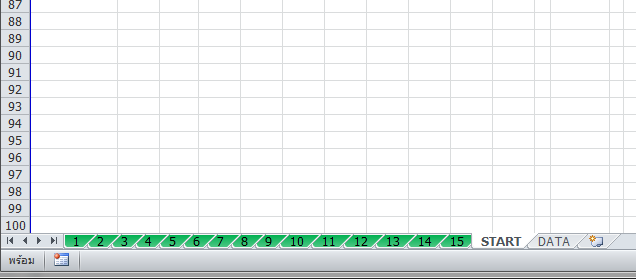

VBA จะนับ sheets ยังไง ครับ
อย่างเช่นภาพ
มีsheet 1-15 และ sheet DATA ,START
Dim i as integer
Head8_h_1()
Sheets("START").Select
Range("H2").Select
i = ActiveCell.Value
Range("B6:AE21").Select
 Selection.Copy
    Sheets(i).Select
    Range("E121").Select
        :=False, Transpose:=False
ถ้าเราเอา 1-15 ไว้ข้างหน้าชีท สามารถรันมาโครได้
แต่ถ้าเราเอา ชีท DATA หรือ START ไว้ข้างหน้าจะ ERROR
ก็เลยงงวิธีนับ ของ VB ครับว่านับยังไงแน่ เพราะ เราเเทนค่า i ไปแล้ว

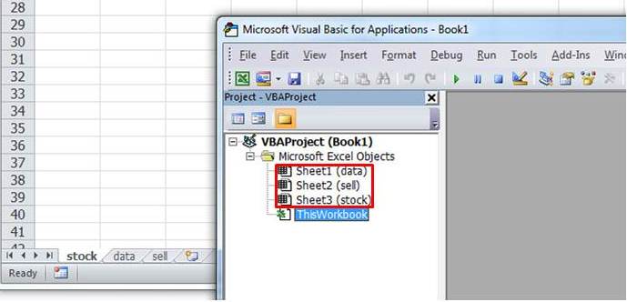

ที่หน้า VBAProject จะมีเลข sheet อยู่ครับ ผมก็เคยพลาดหลายทีละ สลับ sheet ไปมาๆ แล้วเขียน code ใส่หน้า sheet ผิด
ปัจจุบัน ก็ดูตรงนี้ เอาครับ
