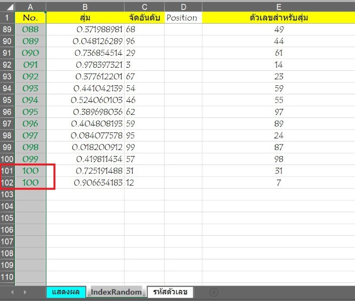

ถึงอาจารย์และเพื่อนๆทุกคนครับ
ผมไม่เข้าใจว่าทำไม เมื่อทำการ random แล้วถึงเหลือค่าตัวเลขติดอยู่ 1 ค่าที่ไม่ถูก random ครับ
จะต้องแก้ไขหรือปรับเปลี่ยนตรงไหนอย่างไร รบกวนช่วยดูและแนะนำให้หน่อยนะครับ
การสุ่มตัวเลขBinGO.xlsm
(228.35 KiB) Downloaded 60 times

Re: สอบถามการ random โดย VBA
:D ช่วงเซลล์ในสูตรในชีต IndexRandom ตรงคอลัมน์ E ไม่ครอบคลุมข้อมูลที่ใช้
ที่เซลล์ E2 ควรปรับเป็นด้านล่างครับ
=INDEX($A$2:$A$101,MATCH(ROWS($E$2:E2),$C$2:$C$101,0))
Thaipichit Pomwong
Posts: 9
Joined: Thu Sep 08, 2016 1:52 pm
Post by Thaipichit Pomwong »
snasui wrote: Mon Dec 24, 2018 1:43 pm :D ช่วงเซลล์ในสูตรในชีต IndexRandom ตรงคอลัมน์ E ไม่ครอบคลุมข้อมูลที่ใช้
ขอบคุณมากครับอาจารย์
ผมลองทดสอบดูแล้ว สามารถสุ่มตัวเลขได้ครบทั้งหมด 100 ตัวเลขครับ
แต่มีข้อสงสัยอย่างหนึ่ง คือไม่ว่าจะทดสอบกี่ครั้ง หมายเลข 100 จะถูกสุ่มเป็นลำดับสุดท้ายในทุกครั้งครับผม
ทำไมถึงเป็นเช่นนั้น ครับ?

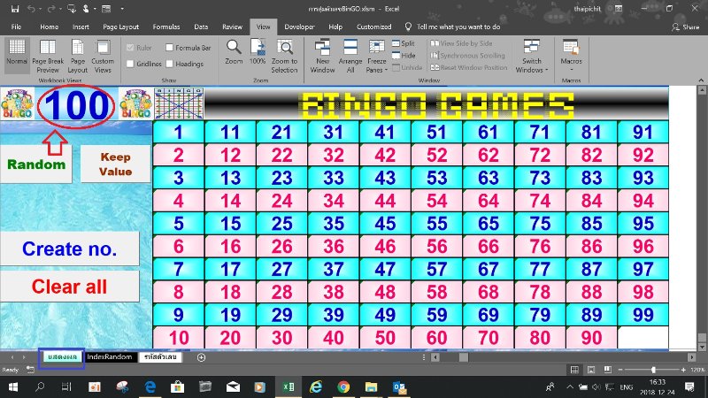

Thaipichit Pomwong
Posts: 9
snasui wrote: Mon Dec 24, 2018 2:48 pm :D ผมกดแป้น F9 แล้วเห็นว่ามีการสุ่มสลับกันตามปกติครับ
หรือจะต้องทดสอบอย่างไร สังเกตตำแหน่งไหน ช่วยให้รายละเอียดเพิ่มเติมมาด้วยครับ
เป็นแบบในภาพครับ อาจารย์
ไม่ว่าจะเริ่มการสุ่มใหม่กี่ครั้ง ลำดับสุดท้ายที่สุ่มจะเป็นหมายเลข 100 ตลอดครับผม
ซึ่งผมว่ามันไม่ถูกต้องตามหลักการสุ่ม ครับ
แต่ผมไม่ทราบว่าจะต้องแก้ไขตรงไหน อย่างไรครับ
:D เนื่องจากการสุ่มเป็นการสุ่มโดยการ Fixed ตำแหน่งเอาไว้แล้วว่าจะเอาค่าใดมาแสดง
ในพื้นที่ E4:N13 เป็นการนำค่าใน Q7:Q200 มาแสดง และจะแสดงในรูปแบบเดิมเสมอ ช่องที่ 1 แสดงเลข 1 ช่องที่ 2 แสดงเลข 2...จนถึงช่องที่ 100 แสดงเลข 100
ผมไม่เคยศึกษาวิธีการเล่น Bingo ช่วยเล่าว่าต้องการจะให้แสดงผลเช่นไรมาด้วยครับ
Thaipichit Pomwong
Posts: 9
snasui wrote: Mon Dec 24, 2018 6:16 pm :D เนื่องจากการสุ่มเป็นการสุ่มโดยการ Fixed ตำแหน่งเอาไว้แล้วว่าจะเอาค่าใดมาแสดง
ครับอาจารย์
แต่โดยหลักการสุ่มแล้ว ไม่ควรเป็นการกำหนดแบบ fix ในทุกครั้งที่เริ่มกดปุ่ม Random
ซึ่งดูจากโค้ด VBA ที่เขียนไว้ ตามข้างล่างนี้ครับ (ที่ผมไม่เข้าใจ ว่าทำไมถึงเป็นหมายเลข 100 ที่เป็นลำดับสุดท้ายเสมอ จากการสุ่มในแต่ละรอบ)
:D ลองปรับ Code เป็นด้านล่างแล้วลองสุ่มดูใหม่ หากยังเป็นปัญหาให้แนบไฟล์ที่ปรับเป็น Code ล่าสุดมาแล้วด้วยจะได้ตอบต่อไปจากนั้น หากผมไม่เข้าใจว่าต้องการจะทำอะไรผมจะตอบเพื่อแก้ปัญหาเฉพาะหน้าไปเรื่อย ๆ ต้องทำใจว่าอาจจะถามตอบกันหลายโพสต์ครับ :mrgreen:
Sub RandomName()
    Dim j As Integer
    With Worksheets("รหัสตัวเลข")
        j = .Range("A65536").End(xlUp).Value
        i = Int(Rnd * j + 1)
    With Worksheets("แสดงผล")
        .Range("D3").Value = i
        .Shapes("Button 12").Visible = True
