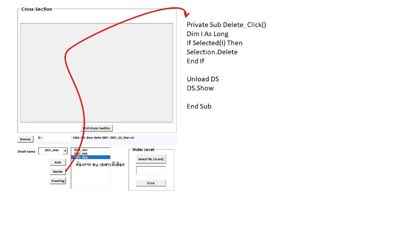

สวัสดีครับ ผมมีข้อสงสัย เกี่ยวกับ code สำหรับ delete ที่ใช้ บน userform vba คือ ผม ออกแบบ ปุ๋ม delete เพื่อที่จะลบ file ออก จาก listbox โดยที่ เลือก file ไหน ก็ลบ file นั้น แต่ปรากฎว่า code ที่เขียนเอง ลบหมด ทุก file เลยคับ รบกวน อาจาร์ย ช่วย แนะนะด้วยครับ code ของผม ตาม ด้านล่างคับ พร้อมทั้ง แนบ file มาด้วยคับ
Private Sub Delete_Click()
Dim I As Long
If Selected(I) Then
Selection.Delete
Unload DS
DS.Show
คำอธิบาย
คำอธิบาย
X1.xlsm
ตัวอย่าง code
(34.69 KiB) Downloaded 71 times

:D กรุณาโพสต์ Code ให้แสดงเป็นข้อความ Code ตามตัวอย่างในกฎการใช้บอร์ดข้อ 5 ด้านบน :roll: เพื่อจะได้แตกต่างกับข้อความทั่วไปครับ
ตัวอย่าง Code ตามด้านล่างครับ
    With Me.LB1
        .RemoveItem (.ListIndex)
