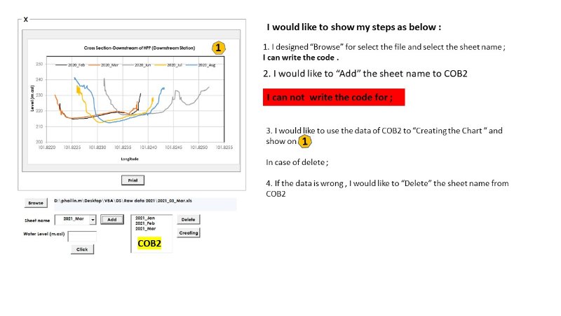

สวัสดี ครับ อาจารย์
step ของ การทำงานคือ
1. ผม เลือก file จาก การ browse
2. ผม เลือก sheet name จาก ComboBox แล้ว add sheet name ลง ListBox โดย เลือก add
3.ผม ต้องการ นำ file ที่ ลง ใน ListBox สร้าง scatter line บน frame
- แกน x คือ คอลัม G
-แกน y คือ คอลัม H
4. หลังจากนั้น ผม ต้องการ save รูป scatter line บน frame
5. ถ้า ต้องการ สร้าง หลายๆ กร๊าฟ ผม ต้องการทำ ซ้ำ จาก ข้อ 1-4
6. ถ้า ผม ไม่ต้องการ ดู ข้อมูล กร๊าฟ ไหน ผม จะ กด Delete ที่ List Box
ผม แนบ file ตัวอย่าง ที่ใช้ มาให้ แล้วนะครับ พร้อมกับ .xlsm
ขอบคุณ ครับ อาจารย์

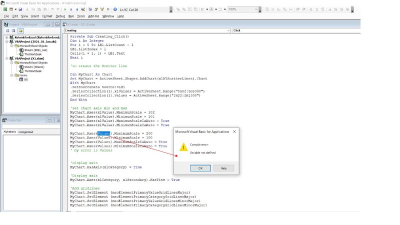

Private Sub Creating_Click()
For i = 0 To LB1.ListCount - 1
LB1.ListIndex = i
Cells(i + 1, 1) = LB1.Text
'to create the Scetter line
Dim MyChart As Chart
Set MyChart = ActiveSheet.Shapes.AddChart(xlXYScatterLines).Chart
With MyChart
.SetSourceData Source:=LB1
.SeriesCollection(1).xlValues = ActiveSheet.Range("$G$2:$G$300")
.SeriesCollection(1).Values = ActiveSheet.Range("$H$2:$H$300")
'set chart axis min and max
MyChart.Axes(xlValue).MaximumScale = 102
MyChart.Axes(xlValue).MinimumScale = 101
MyChart.Axes(xlValue).MaximumScaleIaAuto = True
MyChart.Axes(xlValue).MinimumScaleIaAuto = True
MyChart.Axes(Values).MaximumScale = 200
MyChart.Axes(Values).MinimumScale = 100
MyChart.Axes(Values).MaximumScaleIaAuto = True
MyChart.Axes(Values).MinimumScaleIaAuto = True
' my error is Values
'Display axis
MyChart.HasAxis(xlCategory) = True
'Display axis
MyChart.Axes(xlCategory, xlSecondary).HasTite = True
'Add gridlines
MyChart.SetElement (msoElementPrimaryValueGridLinesMajor)
MyChart.SetElement (msoElementPrimaryCategoryGridLinesMajor)
MyChart.SetElement (msoElementPrimaryValueGridLinesMinorMajor)
MyChart.SetElement (msoElementPrimaryCategoryGridLinesMinorMajor)
'Display chart title
MyChart.HasTitle = True
'Change color of gridlines
MyChart.Axes(xlValue).MajorGridlines.Format.Line.ForeColor.RGB = RGB(255, 0, 0)
Error point
Error point

Re: VBA: Scatter lines on Userform
:D ตัวอย่าง Code ที่ทำให้แสดงกราฟได้โดยไม่ Error ลองนำไปประยุกต์ดูครับ

ตอนนี้ ลองไล่ทำ ทีล่ะขั้นตอน ผมพบปัญหา ครับ ปัญหาของผมคือ
1. code ที่ปรับแก้ แล้ว ตัว chart แสดงที่ ตัว excel ครับ แต่ ผม ต้องการให้ ตัว chart แสดง บน userform ใน frame ที่ออกแบบไว้
2. ตัว chart ที่แสดง นั้น ไม่ขึ้น เส้น ครับ แสดงแต่ กรอบ เท่านั้นครับ
ผมแนบ code ที่ปรับแก้มาแล้วครับ
รบกวนอาจารย์ชี้แนะด้วยครับ

ผมแก้ไข้ และ ได้สร้าง Module เป็นที่เรียบร้อยแล้ว ครับ แต่ ผมติด debug ที่ Ln 7,col1 คับ
ผมเข้าใจว่า การ เปิด ข้อมูลของ listbox มาใช้ สร้าง chart ของผมไม่ถูกต้อง
ผม แนบ code ของ module ที่เขียน และ files มา ด้วยล่ะครับ รบกวนอาจารย์ ชี้แนะด้วยนะครับ

สวัสดีครับอาจารย์
ขอบคุณสำหรับคำแนะนำ ผมลอง แก้ไข ปรับปรุง code ใน Module แล้ว ผม สามารถ สร้าง graph ได้แล้วครับ ต้องขอขอบคุณมากครับ
ขั้นตอนต่อมา ที่ผม ไม่สามารถ ทำได้คือ
1. ผมต้องการ เพิ่ม graph ตาม file ที่ผม add เข้าไป ใน listbox ซึ่งผม เข้าใจว่า ผมควร จะต้อง สั่งให้มีการวน loop ตรงขั้นตอนนี้ ผม ไม่รุ้ว่าจะ เขียน การวน loop แบบไหนดีครับ
2. การสร้าง legend ตาม ชื่อ file ที่ผม สร้าง graph ครับ ผม พยายาม เปลี่ยนแล้ว แต่ไม่ได้ ครับ
รบกวน อาจารย์ ชี้แนะ ผมด้วยครับ ...ผมแนบ file ที่ปรับปรุงมาด้วยแล้วนะครับ

ขอโทษครับ ที่แก้ไข ไม่ครบตามที่อาจารย์แนะนำ ตอนนี้ ผมแก้ code เปลี่ยนชื่อ จาก เดิมแล้วครับ ดังนั้น จะมีความแตกต่างกันแล้วครับ
ผมขอ รายงาน ผลการแก้ไข นะครับ คือ หลังจากแก้ไขแล้ว ทุกอย่างปกติครับ ผม สามารถ add ชื่อ เข้าไปใน listbox ได้ และสามารถที่จะ สร้าง chart ได้ ตามที่ผมเลือก ความหมายคือ ผมเลือก file ตัวที่ 1 ผมก็จะได้ chart ของ file ตัวนั้นแล้ว
ตอนนี้ปัญหาของผมคือ ถ้า ผมต้องการ ให้ chart ของผม แสดง ทั้งหมด ที่ผมเลือก ผมควรทำแย่างไงครับ วัตถุประสงค์ของผม คือ เพื่อ เปรียบเทียบ ความเปลี่ยนแปลงของ ข้อมูลครับ
ิสิ่งที่ผม ลองแก้ไขมา คือ การใส่ loop ลง ไป ผลคือ ติด ตั้งแต่ code Ln14,col5 เลยครับ ดังที่แนบ มาครับ
ทั้งนี้ ผม เขียน ใน module นะครับ รบกวน อาจารย์ ช่วย แนะนำ ด้วยครับ ผมส่ง เฉพาะ code ที่มีปัญหามานะครับ
