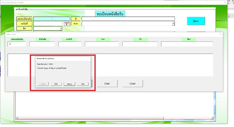

ผมได้นำมาปรับเพิ่มเติมในฟอร์มการค้นหา แต่ติดปัญหาไม่สามารถใช้งานได้

แต่เกิด error ตามภาพครับ

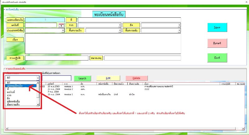

ปุ่ม search จะอยู่ในหน้าหนังสือทะเบียนรับ อยู่ใน frame รายละเอียดหนังสือ เลือกหมวดรายการค้นหาจาก "ค้นหาจาก" โดยใส่คำในช่อง "สิ่งที่ต้องการค้นหา" แล้วกด Search ครับ ถ้าจากพบข้อมูลในแสดงรายละเอียดใน listbox ข้างล่างครับ แต่หลังจากกดแล้วขึ้น ขึ้น rum-time error 1004 ครับ
vba ที่มใช้กับปุ่ม search ตามนี้ครับ

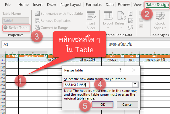

:D กำหนดของเขต Table ใหม่ตามภาพครับ

ผมลองปรับอย่างที่อาจารย์แนะนำแล้วครับ แต่สามารถค้นหาได้แค่ตัวเลือกตัวเดียวครับ และค้นหาจากตัวเลือกได้แค่แถวที่1 กับ 2 ครับ ส่วนตัวเลือกอื่นค้นหาไม่ได้ครับ

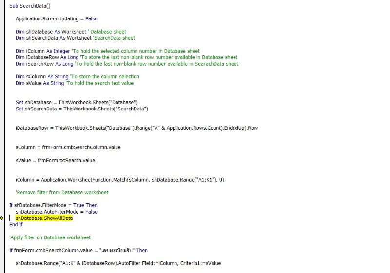

snasui wrote: Sun Sep 26, 2021 12:30 pm :D ควร Debug Code ด้วยตนเองแล้วแจ้งมาว่าบรรทัดไหนไม่ทำงาน หรือทำงานไม่ตรงกับที่ต้องการครับ

ขออภัยอาจารย์ครับ ผมพึ่งได้ทดสอบ พึ่งมีเวลาว่างจากเรื่องโควิดครับ ผมได้ลองไฟล์ที่อาจารย์ตอบมาให้ พบว่าหลังจากที่กดค้นหาแล้ว สามารถค้นหาได้เพียงครั้งแรก หลังจากนั้นพอ Debug อย่างที่อาจารย์แล้วพบปัญหาตามภาพที่แนบมาครับ และหลังจากเปิดดู Sheet database พบว่าคอลัมม์ยังมี Filter ที่คอมลลัม์แม้จะเขียน code เพื่อปิดการทำงานแล้วครับ
รบกวนอาจารย์แนะนำด้วยครับ ขอบพระคุณครับ

:D ลองปรับ Code เป็นด้านล่างครับ
If shDatabase.FilterMode Then
    shDatabase.AutoFilterMode = False
    'shDatabase.ShowAllData
    shDatabase.ListObjects("Table2").AutoFilter.ShowAllData
ทั้งนี้เนื่องจากมีการใช้ Table แทน Range ธรรมดา อย่าลืมแก้ส่วนอื่นเช่นการแสดงข้อมูลบน Message Box ให้แสดงข้อมูลที่สอดคล้องกับที่เป็นจริงด้วยครับ

ใช้งานได้แล้วครับ รวมทั้งแก้ไข Message Box ตามที่อาจารย์แนะนำด้วยครับ เหลือทำในส่วนหนังสือส่ง ขอบพระคุณครับอาจารย์
